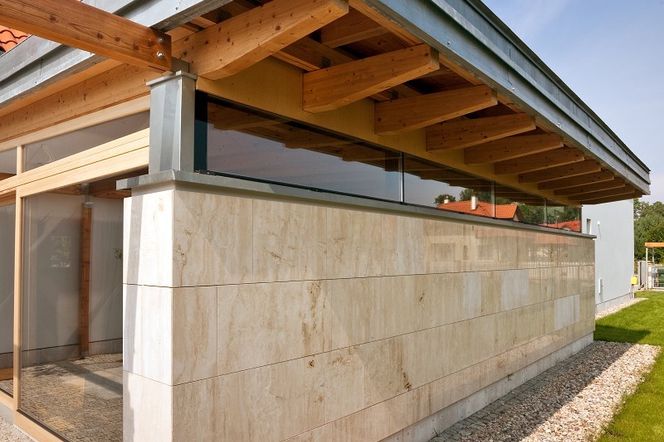

Autor: Marcin Czechowicz Formatowane i szlifowane płyty są chętnie wykorzystywane do wykończenia elewacji. Projekt domu: Sławomir Hryniewicz   .
Wapień to jedna z najbardziej rozpowszechnionych na świecie skał osadowych. Powstał z nagromadzenia szczątków organicznych, np. muszli ramienionogów, małży, koralowców, skorupiaków. Zależnie od ich składu ma różne właściwości i zabarwienie. Drugi rodzaj to wapienie chemogeniczne, które tworzą się w wyniku wytrącania węglanu wapnia z wody morskiej, krasowej lub źródlanej. W ciągu tysięcy lat osady zostały sprasowane w wyniku procesu lityfikacji oraz scementowane pod wpływem nacisku kolejnych warstw. Wapień jest zbudowany przede wszystkim z kalcytu. Zawiera też domieszki aragonitu, dolomitu, minerałów ilastych i kwarcu. Jego kolory to najczęściej odcienie szarego, a także biały, kremowy, żółtawy. Na skutek domieszek związków żelaza lub węglistych substancji organicznych wapień może mieć barwę różową, czerwoną, brunatną, a nawet czarną. Warto zaznaczyć, że wapień to kamień, który wyróżnia się lekkością, chociaż ma stosunkowo zbitą strukturę. Jego waga zależy od struktury. Wapień waży od 22 do 26 t/m3, zależnie od tego, czy jest lekki czy zbity.
