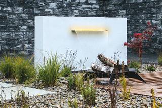

My pokazujemy rozwiązanie nowoczesne, czyli kaskadę wymurowaną z bloczków fundamentowych i wykończoną materiałem takim samym jak na elewacji budynku (białym tynkiem silikonowym). Dzięki zastosowaniu konkretnych rozwiązań technicznych oraz umieszczeniu przed kaskadą rabaty żwirowej uzyskano interesujący efekt – jakby woda wpadała i znikała pomiędzy kamieniami.

Autor: Tomasz Szostak/www.zogrodemnaty.pl Wylewka może być podświetlana listwą z diodami LED, dzięki czemu kaskada wodna będzie atrakcyjna także po zmroku

  • wykonany ze stali nierdzewnej wodospad wylewki szerokości 90 cm z oświetleniem LED. Szerokość wylewki jest dopasowana do zbiornika, do którego wpada woda;

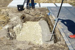

W takim rozwiązaniu docelowy wymiar części nadziemnej kaskady wyniósł odpowiednio: 210 cm szerokość, 28 cm grubość i 105 cm wysokość. Z kolei część podziemna (fundament) ma około 60 cm głębokości, co zapewnia stabilność konstrukcji, a jednocześnie pozwala na umieszczenie tam zbiornika na wodę wysokości 50 cm.

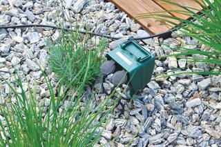

Przy spełnieniu powyższych założeń i poprawnym montażu całego systemu woda, której jest zaledwie kilkadziesiąt litrów, pozostaje w obiegu praktycznie cały czas, nie zmieniając objętości. Odparowuje minimalnie, co wymaga jedynie okresowego (raz na kilka tygodni, w zależności od intensywności użytkowania kaskady) uzupełniania. Można to robić ręcznie lub zamontować dołączony do zestawu system automatycznego dopuszczania, co jednak wiąże się z koniecznością doprowadzenia oraz podpięcia stałego źródła wody w pobliże kaskady.

Stawiając ściankę kaskady, mimo że nie są to czynności mocno skomplikowane, warto trzymać się określonych zasad i sztuki budowlanej. Po pierwsze trzeba odpowiednio przygotować podłoże i fundament, po drugie – starannie wymurować ściankę i po trzecie – dobrze ją zaizolować i wykończyć. Wszystko to wpłynie na jej estetykę, ale przede wszystkim stabilność i trwałość budowli.
