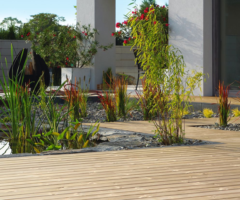

Autor: Tomasz Szostak, www.zogrodemnaty.pl Taras z drewna dobrze kontrastuje z kamiennymi rabatami i betonową architekturą. Wprowadza naturalny akcent i ociepla wizerunek ogrodu
Drewniany taras o łącznej powierzchni około 40 m² będzie łączyć w sobie kilka istotnych funkcji. To przede wszystkim miejsce wypoczynku w pobliżu ogrodowej strefy SPA, zbiornika wodnego oraz kaskady wodnej. Nie będzie zadaszony, a docelowo staną na nim leżaki – ma bowiem sprzyjać zażywaniu słonecznych kąpieli nad wodą. Oprócz tego będzie łączyć strefę wypoczynku z domem i przyległym do niego tarasem, co pozwoli na płynne przemieszczanie się między nimi po drewnianym chodniku otoczonym kamiennymi rabatami.
