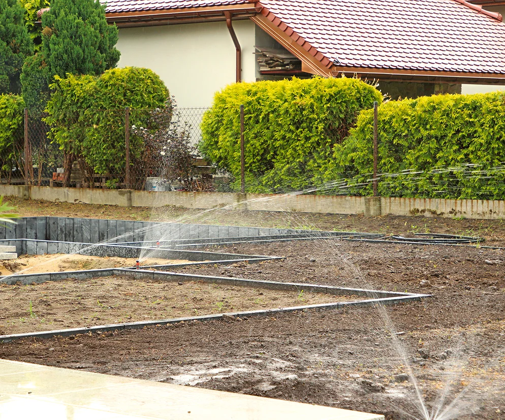

Jak zrobić system nawadniania ogrodu
Realizacja projektu nawodnienia powinna zbiegać się ze wspomnianym projektowaniem i planowaniem ogrodu, natomiast jeśli jest taka możliwość, warto zrobić to w okresie zimowym. To czas, który dla branży nawodnieniowej jest najlepszy na przygotowanie projektów, tak aby na starcie sezonu były gotowe do rozpoczęcia realizacji.
Budowa systemów nawodnieniowych najczęściej składa się z dwóch etapów.
Pierwszy polega przede wszystkim na zainstalowaniu elementów podziemnych – skrzynek rozprowadzających wodę do poszczególnych części całego systemu oraz wychodzących od nich nitek systemu nawadniania do których nie będzie dostępu po wykończeniu ogrodu (choćby ze względu na ułożenie siatki przeciw kretom czy wykonanie trawnika).
Etap drugi realizacji prac związanych z budową systemu nawadniania – wykonywany najczęściej w końcowym etapie budowy ogrodu – to tak naprawdę już tylko montaż elementów, które wychodzą z przygotowanych wcześniej rur montażowych. Są to przede wszystkim reduktory ciśnienia będące łącznikami pomiędzy rurami montażowymi a rurami linii kroplujących, linie kroplujące do podlewania rabat, a także zraszacze nawadniające trawniki.
System nawadniania ogrodu
Autor: Tomasz Szostak, www.zogrodemnaty.pl Linie kroplujące należące do jednej sekcji systemu nawadniania dzięki zamontowaniu trójników mogą rozchodzić się i – przechodząc pod obrzeżami – zasilać kilka różnych rabat
Przy realizacji nawodnienia trzeba zwracać uwagę na wiele wymogów technicznych. Długość linii kroplującej nie powinna być większa niż 50 m (odległość liczona od rozdzielacza do końca linii). Gwarantuje to jej efektywne działanie i nawadnianie roślin. Ważne jest również sprawdzanie szczelności instalacji na poszczególnych etapach realizacji a także właściwe ustawienie kierunków i zasięgów podlewania zraszaczy trawnikowych, które powinny pokrywać cały obszar trawnika, bez pozostawiania pustych pól.
