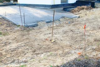

Trzeba jednak pamiętać, że rozważając precyzyjne posadowienie ogrodzenia, musimy być pewni położenia znaków granicznych, które wyznaczają linie graniczne naszej działki. Aby nie narazić się na kłopoty, warto przed rozpoczęciem prac związanych z budową ogrodzenia skorzystać z pomocy geodety, który wyznaczy lub sprawdzi znaki graniczne posesji.
Montaż ogrodzeń panelowych

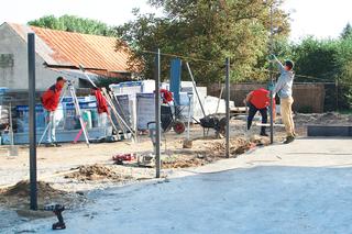

Budowa ogrodzenia panelowego nie jest procesem skomplikowanym, tym bardziej że najczęściej wykonują go firmy zajmujące się sprzedażą samych ogrodzeń. Tak właśnie było w moim przypadku – fachowcom powierzyłem dostarczenie i montaż ogrodzenia. Z kolei po mojej stronie było wcześniejsze wytyczenie znaków granicznych (oczywiście z pomocą geodety).

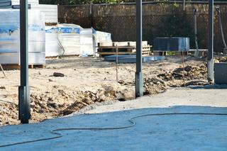

W przypadku bocznej linii granicy mojej działki wystarczyło oznaczyć dwa punkty – odpowiednio na początku i końcu, czyli w dwóch narożnikach działki. Niezwykle praktyczną rzeczą jest geodezyjne przedłużenie tej linii, czyli wyznaczenie dodatkowych punktów pomocniczych, które są wyniesione poza obszar budowy. Punkty te stanowią zabezpieczenie na wypadek, gdyby właściwy punkt graniczny uległ zniszczeniu, czy przesunięciu podczas kopania pod słupki ogrodzenia.
Tak przygotowany plac budowy jest punktem wyjścia do prac dla firmy budującej ogrodzenie, a dla mnie, jako inwestora, gwarancją, że ogrodzenie zostanie posadowione dokładnie tam, gdzie zostało to ustalone. W moim przypadku, po wcześniejszym uzgodnieniu z sąsiadem, w osi granicy, czyli połową grubości w mojej działce, połową w działce sąsiedniej.

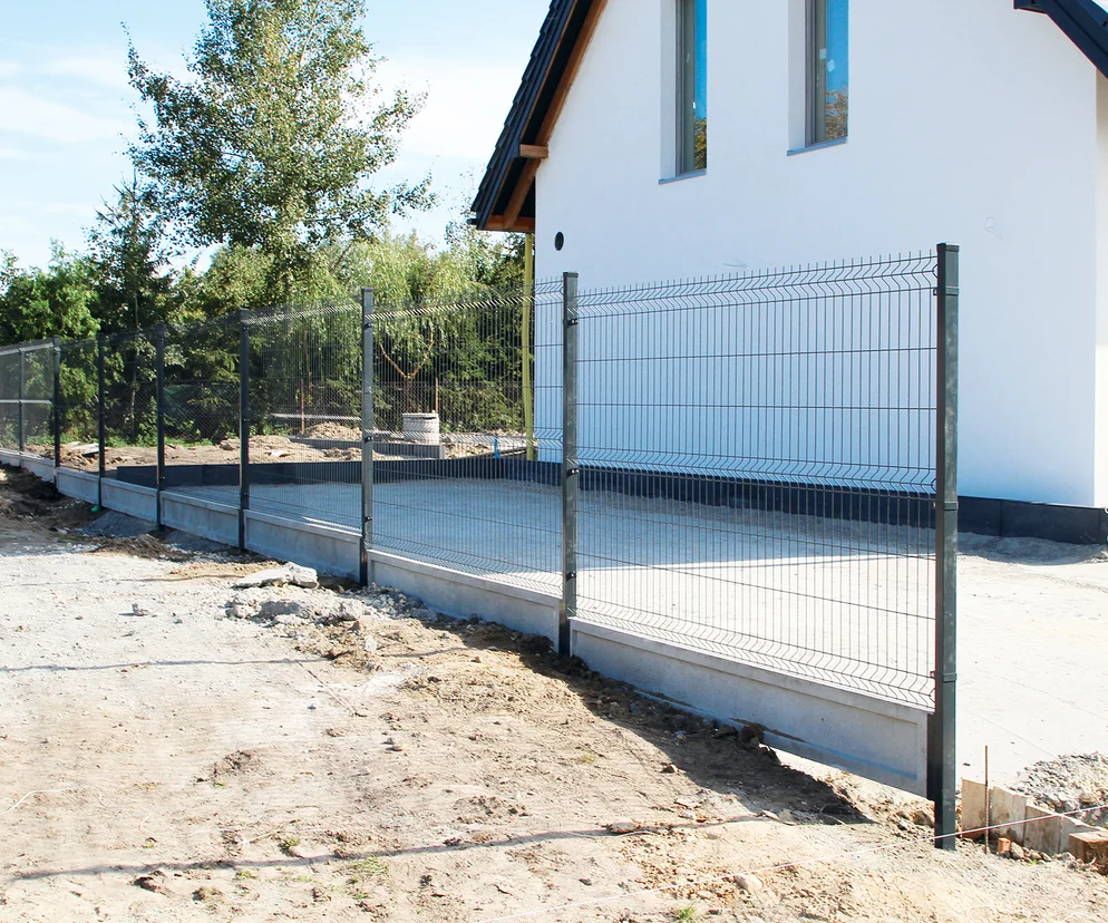

Co to jest panel ogrodzeniowy?

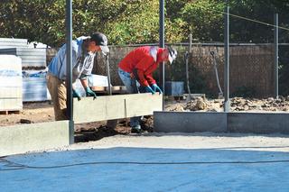

Dlaczego zdecydowałem się na ogrodzenie panelowe? Po pierwsze z uwagi na szybkość jego montażu, który w przypadku 30 metrów bieżących bocznej granicy działki zajął jednej, sprawnej, trzyosobowej ekipie zaledwie kilka godzin. Szybkość montażu ogrodzeń panelowych wynika z faktu, że wszystkie elementy ogrodzenia (metalowe słupki i panele oraz betonowe podmurówki) przywożone są gotowe i wymagają właściwie tylko osadzenia i zmontowania.
Kolejny powód mojej decyzji to prostota całej konstrukcji, która nie wymaga chociażby dużych i kosztownych fundamentów. A także trwałość, jako że moje ogrodzenie panelowe to połączenie wspomnianych betonowych podmurówek oraz metalowych, ocynkowanych elementów.
I wreszcie cena paneli ogrodzeniowych, która jest zdecydowanie niższa niż w przypadku rozbudowanych i ozdobnych ogrodzeń.
Jeśli chodzi o samą podmurówkę, to trzeba wspomnieć, że istnieje również możliwość wykonania ogrodzenia bez jej udziału, jedynie z samych metalowych słupków i paneli. Zdecydowałem się jednak na podmurówkę, ponieważ w moim ogrodzie będzie częściowo zasypana, co może generować nacisk gruntu i jej wypychanie. Wybrałem wersję wzmacnianą, która przystosowana jest do obsypania ziemią – nawet jednostronnego.

Autor: Tomasz Szostak, www.zogrodemnaty.pl Mimo że podmurówka ogrodzenia panelowego wydaje się jeszcze wisieć w powietrzu, to na etapie docelowego równania terenu będzie obustronnie obsypana ziemią (do 1/4 wysokości)
