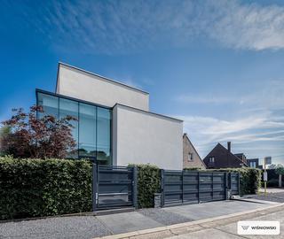

Ogrodzenie posesji
Autor: Andrzej Szandomirski|Wiktor Greg Ogrodzenie nie może przekraczać linii rozgraniczających ulicy.
