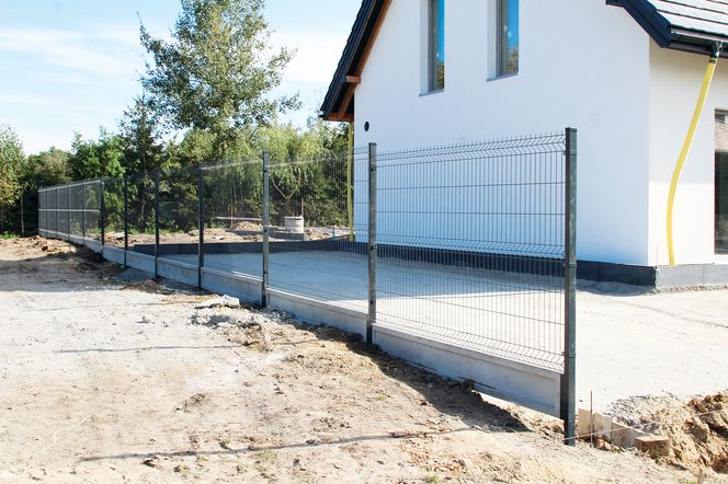

Wyznaczenie przebiegu ogrodzenia panelowego
W oparciu o punkty graniczne i posiłkowe wbito pręty stalowe i rozciągnięto sznurek, wyznaczając oś przyszłego ogrodzenia. Dodatkowo, dostosowując się do układu wysokościowego realizowanego ogrodu i kształtowanego terenu, przy pomocy niwelatora określono docelowy poziom ogrodzenia, w tym podmurówki, która nie powinna być zagłębiona w podłożu więcej niż 1/4 wysokości. Następnie na wyznaczonej linii ogrodzenia rozmierzono miejsca pod słupki ogrodzeniowe tak, aby możliwe było wpasowanie pomiędzy nie paneli ogrodzeniowych o szerokości 2,5 m wraz z koniecznymi uchwytami

Osadzenie słupków ogrodzenia z paneli
Za pomocą wiertnicy spalinowej wykonano wykopy pod słupki ogrodzeniowe na głębokość około 50 cm poniżej planowanego posadowienia dołu betonowej podmurówki ogrodzenia panelowego. Następnie poszerzono je łopatą do średnicy około 50 cm. Potem w otworach (w gęstej zaprawie betonowej) osadzono słupki ogrodzeniowe. Słupki muszą być ustawione w jednej linii oraz posadowione na odpowiedniej głębokości, uwzględniającej docelowe poziomy ogrodzenia (w tym wypadku przynajmniej 50 cm w betonie). Ponadto każdy ze słupków musi trzymać pion, by później dało się bezproblemowo zamontować pomiędzy nimi panele ogrodzeniowe

Mocowanie uchwytów pod podmurówkę
Gdy zaprawa betonowa związała na tyle mocno, by zapewnić stabilność konstrukcji, na umieszczonych w wykopach słupkach ogrodzenia panelowego zamontowano uchwyty. Zrobiono to za pomocą blachowkrętów, które umożliwiają przymocowanie ich na odpowiedniej wysokości, zgodnej z wcześniej założonym poziomem podmurówki

Montaż podmurówek ogrodzenia panelowego
Sam montaż prefabrykowanych betonowych podmurówek polegał na wsunięciu ich od góry we wcześniej przykręcone uchwyty. Powinny to robić dwie osoby, ponieważ podmurówka jest dość ciężka (około 80 kg przy wymiarze 246 x 30 x 5 cm), a w trakcie prac trzeba uważać, aby nie zniszczyć ochronnej powłoki słupków ogrodzenia panelowego i uchwytów. Podmurówki wsuwa się w uchwyty bez oporu, a przed opadnięciem podtrzymują je wygięte spody uchwytów

Montaż paneli ogrodzeniowych
Następnie do słupków przymocowano specjalne obejmy z wypustami, które – skręcone śrubą – posłużą do mocowania paneli ogrodzeniowych. Na każde przęsło przypada sześć obejm (po trzy na każdy słupek), co w zupełności wystarczy do przytrzymania lekkiej konstrukcji przęsła. Ostatnim krokiem budowy ogrodzenia panelowego był montaż paneli – każdy z nich przykręcono tak, aby znajdował się minimalnie (2-3 cm) nad betonową podmurówką
