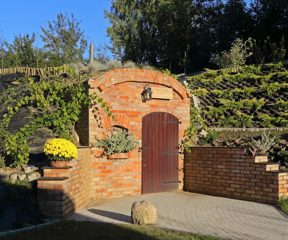

Wejście do ziemianki
Po ułożeniu izolacji możemy przystąpić do wykonania ściany z kamienia łamanego jako głównego wejścia do ziemianki. W tym celu należy zrobić fundament na głębokość 1 m i po jego stwardnieniu wymurować ścianę z kamienia, łącząc elementy zaprawą cementową. Z równo ociosanych kamieni trzeba wykonać ościeże otworu drzwiowego, pamiętając, by w trakcie murowania umieszczać na odpowiednich wysokościach zawiasy drzwi i ewentualne zabezpieczenia zamka lub zasuwy.
Po wymurowaniu ściany spoiny między kamieniami fuguje się zaprawą. Zamiast niej można zastosować gotową barwną fugę, by uzyskać efekt starego muru. Na styku ściany murowanej i konstrukcji żelbetowej ziemianki trzeba zostawić szczelinę dylatacyjną. Jest ona potrzebna, aby na skutek ruchów podłoża nie następowały pęknięcia budowli. W celu zabezpieczenia takiej szczeliny przed przeciekaniem umieszcza się w niej dwie warstwy papy izolacyjnej przyklejonej substancją bitumiczną, a krawędzie zalepia się kitem bitumicznym.

Przed wejściem do ziemianki można zrobić schody betonowe licowane kamieniem łamanym (np. granitem), a po obu stronach murki oporowe podobne do ściany wejściowej. Przed drzwiami dobrze będzie wyglądał bruk kamienny z kostek ułożonych na podsypce piaskowej grubości 10 cm. Utworzony w ten sposób wgłębnik powinien mieć odwodnienie, które zapobiegnie zbieraniu się wody opadowej. W tym celu pod nawierzchnią należy wykopać studzienkę chłonną i przykryć ją żeliwną kratką ściekową.
Ostatnim etapem budowy jest zamontowanie solidnych drzwi do ziemianki. Powinny one dobrze izolować wnętrze piwnicy od powietrza z zewnątrz (od tego zależy stała temperatura w komorze ziemianki). Następnie trzeba wykończyć wnętrze budowli. Jej ściany mogą co prawda pozostać betonowe, ale lepiej obłożyć je na przykład kamienną okładziną na zaprawie cementowej. Dzięki temu wnętrze nabierze klimatu starej budowli. Na koniec pozostaje przykrycie ziemianki ogrodowej ziemią. Jej grubość na stropie powinna wynosić około 60 cm.
