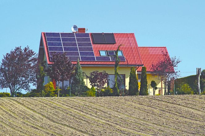

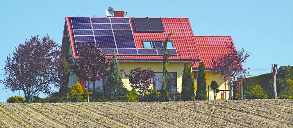

Nowoczesne instalacje w domu: w co warto zainwestować
Autor: Andrzej Papliński Gdy dom ma być małą elektrownią, lepiej tak wybierać projekt, by na dachu było miejsce na instalacje solarne
Dom i nowoczesny samochód mają wiele wspólnego. Skupienie się na niewielkim spalaniu, czyli niskim zapotrzebowaniu na energię, to za mało. Skuteczna izolacja domu jednorodzinnego to dziś łatwizna. Załatwiają ten temat różne znakomite styropiany, wełny, polistyreny, pianki. Nowoczesny dom to coś więcej - jest wyposażony w nowoczesne instalacje, które dbają o jakość życia mieszkańców, komfort użytkowania, zdrowie i bezpieczeństwo, a także niższe zapotrzebowanie na energię. Wszystkie te cele i udogodnienia w domu powinny być realizowane bez wysiłku czy specjalnego działania ze strony użytkownika. Dom ma reagować sam adekwatnie do sytuacji, tak jak w samochodzie włącza się ABS przy gwałtownym hamowaniu czy wycieraczka, kiedy o szybę uderzą pierwsze krople deszczu. Jak zobaczycie, lista urządzeń i instalacji wybrana przez inwestorów z Forum Muratora to bardziej rozsądna konieczność niż wybór podyktowany możliwościami finansowymi i upodobaniami. Z wielu powodów - trzeba to mieć…

Numer jeden nowoczesnych instalacji: fotowoltaika
Domy jednorodzinne stają się małymi elektrowniami - wszyscy chcą mieć instalacje fotowoltaiczne (niektórzy nawet w cieniu, ulegając marketingowym argumentom sprzedawców)! Komponenty instalacji przez lata taniały, a bonifikaty z programów „Czyste powietrze” i „Mój prąd” oraz z nowej ulgi termomodernizacyjnej sprawiły, że instalacje fotowoltaiczne stały się jeszcze bardziej opłacalne. - W dobrze zaizolowanym domu czas zwrotu inwestycji z dopłatą 5 tys. zł wyniesie od 6 do 8 lat, a przy idealnych parametrach budynku, zestawu fotowoltaicznego i bilansu zużycia energii - nawet 5 lat – wylicza dr Szymon Firląg, adiunkt na Wydziale Inżynierii Lądowej Politechniki Warszawskiej, ekspert w dziedzinie budownictwa energooszczędnego. Według zapewnień producentów i sprzedawców po 20 latach panele fotowoltaiczne mają mieć sprawność na poziomie co najmniej 80%, a po 25 latach wciąż produkować energię elektryczną. Dobrej jakości panele wytrzymają przez ten czas wiele wichur i gradobić.
Roczne zużycie energii elektrycznej w gospodarstwie domowym to ok. 4000 kWh. By dostarczyć tyle energii, potrzebna jest instalacja fotowoltaiczna o mocy 4 kWp. Odpowiednio wyższa moc zapewni energię elektryczną także do ogrzewania domu.
Koszty instalacji fotowoltaicznej:
  • instalacja o mocy 3 kWp - kosztuje ok. 16 tys. zł,
  • zestaw o mocy 5 kWp - 25 tys. zł,
  • instalacja o maks. dla prosumenta mocy 10 kWp (pozwalającej otrzymywać zwrot kosztów energii oddawanej do sieci na poziomie 80%) - kosztuje ok. 40 tys. zł.
Do tego na zakup instalacji można dostać dotację 5 tys. zł z programu "Mój prąd", a resztę wydatku odliczyć od dochodu, żeby zapłacić mniejszy PIT.
Skąd taki popyt na fotowoltaikę? Instalacje tanieją. Jeszcze 2 lata temu za zestaw o mocy 10 kWp trzeba było zapłacić ponad 50 tys. zł. Przemawia do wyobraźni fakt, że dom staje się samowystarczalny. Dobrze zbilansowana instalacja będzie produkować tyle energii elektrycznej, ile zużyjemy, wliczając w to także 20-procentową daninę dla zakładu energetycznego za przechowywanie wyprodukowanej energii w sieci. Zbilansowanie produkcji i zużycia energii to nie tylko niskie koszty utrzymania domu, to także wolność mieszkańców. Ten argument ucisza dyskusje o opłacalności fotowoltaiki. Można korzystać z różnych urządzeń zasilanych energią elektryczną bez nerwowego patrzenia, jak szybko kręci się licznik energii. W domu, który produkuje energię elektryczną na swoje potrzeby, inwestorzy starają się zużyć jej jak najwięcej, a logiczną konsekwencją jest postawienie na urządzenia elektryczne.
Ogrzewanie? Mamy wybór spośród takich urządzeń jak pompy ciepła, elektryczne ogrzewanie podłogowe i ścienne czy grzejniki konwekcyjne. Poza tym możemy mieć: w pralni dodatkowo suszarkę, latem pracującą klimatyzację, w garażu samochód elektryczny, a na tarasie promienniki ciepła.
Przeczytaj też:
Instalacja fotowoltaiczna i pompa ciepła, kocioł elektryczny lub promienniki podczerwieni. Co się najbardziej opłaca? >>>
Decyzja o własnej elektrowni słonecznej powinna być podjęta bardzo wcześnie, najpóźniej na etapie projektu. Wybierzesz wtedy projekt domu o szerokich połaciach dachowych skierowanych na południe lub południowy zachód, ze źródłem ciepła zasilanym energią elektryczną. Będziesz mógł zrezygnować z przewodów spalinowych w kominach, a jeśli dodasz wentylację mechaniczną - także z wentylacyjnych.
