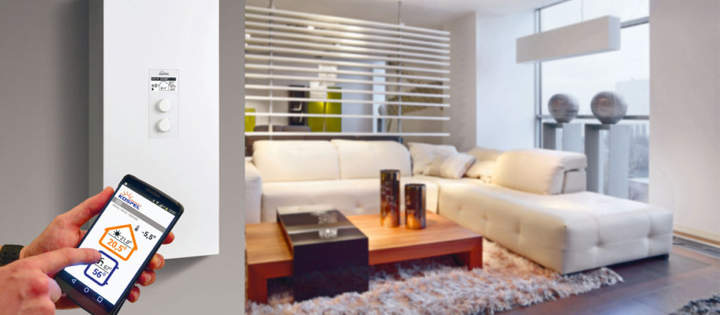

Fotowoltaika i kocioł elektryczny
Jest to rozwiązanie często rekomendowane w sytuacji, gdy mamy już gotową instalację c.o. Kotłem elektrycznym łatwo zastąpić używany dotychczas kocioł paliwowy i nie kosztuje to dużo – 4-5 tys. zł wraz z montażem. To blisko 10-krotnie mniejszy wydatek niż na pompę ciepła. W dodatku można uznać, że kocioł elektryczny jest od niej trwalszy, bo nie ma w nim żadnych ruchomych mechanizmów poza pompą obiegową.
Przeczytaj też:
Kompensacja mocy biernej: czyli jak obniżyć rachunki za prąd >>>
Trzeba jednak pamiętać, że pobór energii elektrycznej przez taki kocioł jest równy zapotrzebowaniu na energię do ogrzewania – można powiedzieć, że współczynnik COP tego urządzenia równa się jeden. To znaczy, że kocioł będzie zużywał od co najmniej 2 do nawet 5 razy więcej prądu niż pompa ciepła. W przypadku starego, ale w miarę dobrze docieplonego domu o powierzchni ogrzewanej 100 m2 będzie to co najmniej 7000 kWh rocznie. Po dodaniu pozostałego zużycia energii otrzymamy 10 tys. kWh.
Jeśli chcielibyśmy nie płacić żadnych rachunków za zużytą energię i uwzględnimy 30% potrąceń na koszty jej magazynowania (pobierane przez operatora sieci elektroenergetycznej) i jeszcze 15% dodatku na pokrycie spadku sprawności paneli w przyszłości, okaże się, że nasza instalacja fotowoltaiczna powinna mieć moc 15 kWp. Zapewnią ją 42 panele fotowoltaiczne, każdy o mocy 355 Wp i wymiarach (w przybliżeniu) 105 x 175 cm. Czy znajdziemy miejsce na tak dużą instalację?
W większości domów jednorodzinnych na dachu mieści się maksymalnie 28 (ze względu na kominy, okna dachowe, wykusze, konieczne odstępy od krawędzi dachu). Montaż na konstrukcji naziemnej podnosi cenę instalacji o mocy 10 kWp o 6-7 tys. zł i na pewno nie każdy znajdzie na nią miejsce na działce.
