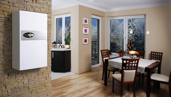

kocioł elektryczny kospel
Autor: materiały prasowe Kospel/ Materiały prasowe Kocioł elektryczny to nowoczesne źródło ciepła, którym można sterować za pomocą aplikacji w smartfonie. Kocioł elektryczny Kospel
