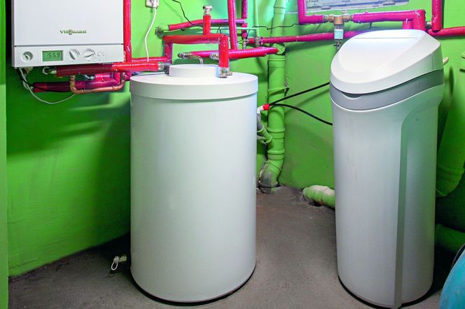

Autor: Piotr Mastalerz Zasobnik c.w.u. współpracujący z kotłem jest wyposażony w anodę magnezową, która chroni go przed korozją
