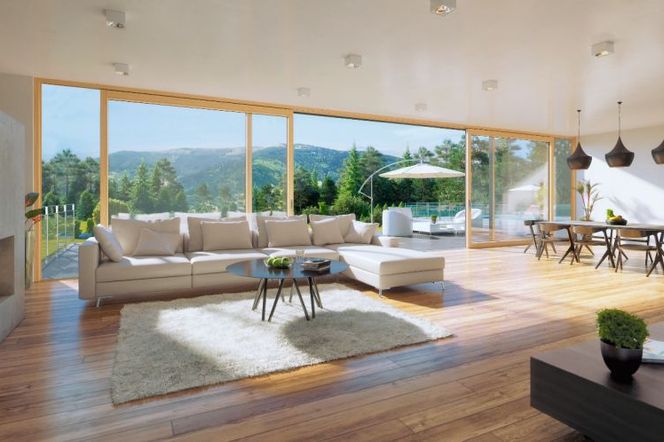

Wysokie okna
Autor: Archiwum serwisu Okna od podłogi do sufitu to sposób na naturalny pejzaż w domu. Nowoczesne można dostosować do aranżacji wnętrza i kompozycji elewacji. Te drewniane ramy maja na zewnątrz aluminiowe nakładki.
