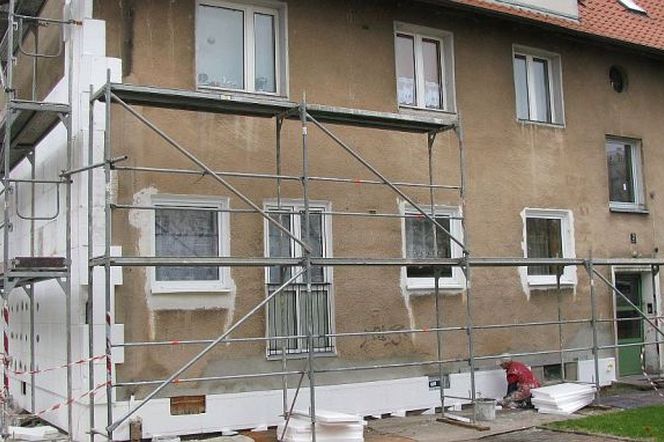

Elewacja domu
Autor: Archiwum serwisu Nowoczesne elewacje domów składają się z kilku warstw. Ochraniają, ocieplają i dekorują budynek.

Warstwa termoizolacyjna to główny element systemu ociepleniowego. Najczęściej stosuje się styropian lub wełnę mineralną. Zadanie jakie musi spełnić to zatrzymanie ciepła wewnątrz budynku zimą i ochrona przed nadmiernym nagrzaniem latem. Termoizolację należy przytwierdzić za pomocą zaprawy klejącej na wcześniej oczyszczoną i przygotowaną ścianę. To bardzo ważny etap, dlatego istotnie jest uwzględnienie wszystkich czynników, jakie będą oddziaływać na ścianę w przyszłości. Czasem istnieje konieczność zastosowania specjalnych łączników mechanicznych. W miejscach szczególnie narażonych na uszkodzenia stosuje się siatkę zbrojącą z włókna szklanego, która wtapiana w powierzchnię, znacząco wzmacnia strukturę. W ramach dostępnych obecnie systemów, możliwe jest użycie nawet 2 warstw takiego zabezpieczenia.
