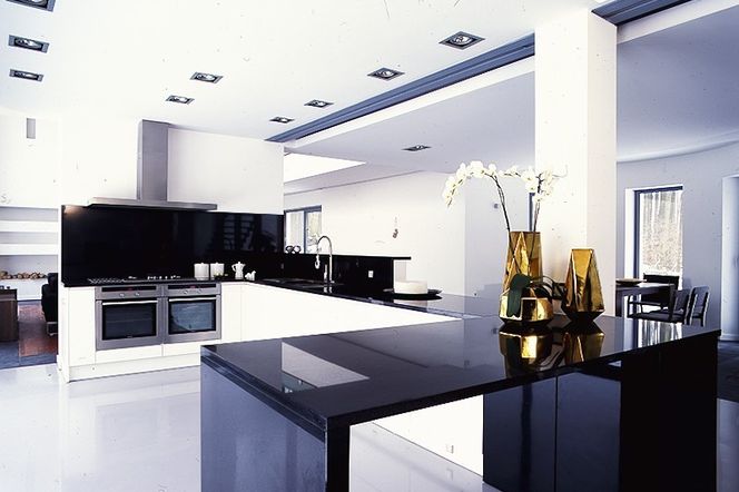

Autor: Norbert Banaszyk/DADA Obniżenie sufitu pozwala w optyczny sposób wydzielić funkcjonalne strefy we wnętrzu
Jeżeli obniżony sufit ma zakryć przewody wentylacji mechanicznej, to jego umiejscowienie określa się na etapie projektowania całego budynku. Jednak zazwyczaj koncepcja obniżenia sufitu rodzi się podczas projektowania wnętrza. W wielofunkcyjnych, otwartych pomieszczeniach osiąga się w ten sposób efekt dyskretnego podziału bez utraty przestronności. Najczęściej obniżenie sufitu sytuuje się nad ciągiem kuchennym lub wyspą. W przestrzeni między sufitem podwieszanym a stropem umieszcza się wtedy rurę, która odprowadza powietrze z okapu do przewodów wentylacyjnych znajdujących się w ścianie. Wyższy sufit w części wypoczynkowej salonu, działając na zasadzie kontrastu, dodaje wówczas temu miejscu splendoru. Między stropem a obniżeniem sufitu można też ukryć głośniki audio i wysuwany ekran. A miłośnicy nieszablonowych rozwiązań mogą się zdecydować na gwiaździste niebo powstałe przy użyciu światłowodów wypuszczanych przez otworki w suficie lub fotorealistyczną grafikę dającą złudzenie trójwymiarowości.
