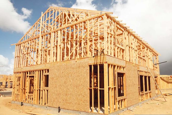

Drewniane domy szkieletowe miałyby pewnie więcej zwolenników, gdyby nie obawa przed ich palnością. Czy ogień faktycznie stanowi duże niebezpieczeństwo w domach drewnianych? Jakie są sposoby na ochronę domów drewnianych przed pożarem?
Dom szkieletowy
Autor: PFLEIDERER/ Materiały prasowe Domy z drewna muszą być szczególnie starannie zabezpieczone na wypadek pożaru
Domy szkieletowe, zwane potocznie kanadyjczykami, dawno już straciły urok nowości. Budowane są u nas od ponad 30 lat. Mimo to niektórzy wciąż podchodzą do tej technologii ze sporą dozą nieufności. Często dylemat: dom murowany czy drewniany, ucina argument punktujący podatność tego drugiego na ogień. Zastanawiać może jednak, że mimo iż boimy się „szkieletowców”, to jednocześnie nie mamy oporów przed wyposażaniem domów z bloczków bądź pustaków w drewniane schody, drewniane boazerie albo meble i podłogi z surowców drewnopochodnych (często w kontakcie z ogniem niebezpieczniejszych od drewna litego). Do tego inwestorzy wciąż ufają drewnianym więźbom, które przecież są również przykładem konstrukcji szkieletowej. Czy zatem fobia wobec domów z drewna ma racjonalne uzasadnienie? Czy nie ma dobrych metod na podniesienie bezpieczeństwa pożarowego domów szkieletowych? Jak to możliwe, że Szwedzi, Norwegowie lub Kanadyjczycy nie popadli jeszcze w ciężką nerwicę, mieszkając w domach, które lada chwila mogą stanąć w płomieniach?

Troskę o bezpieczeństwo pożarowe domu trzeba okazać już na etapie sytuowania budynku. Przepisy wyraźnie bowiem mówią, że jeśli jest on sklasyfikowany jako rozprzestrzeniający ogień (lub choćby taka klasyfikacja dotyczyła wyłącznie jego dachu), to musi być ulokowany nie bliżej niż 12 m od sąsiednich budynków. Limit 16 m obowiązuje, jeśli budynki te lub ich dachy mają taką samą klasę rozprzestrzeniania ognia. Dom szkieletowy, o ile nie jest od zewnątrz wykończony drewnem lub innym materiałem palnym, tylko otynkowany, oklejony płytkami klinkierowymi, obudowany płytami mineralnymi, jest sklasyfikowany jako nierozprzestrzeniający ognia. Domy z bali niestety nie. Za dach rozprzestrzeniający ogień uznaje się ten kryty strzechą, gontem drewnianym, wiórami drzewnymi lub płytami bitumicznymi bez posypki mineralnej. Budynek nie może się też znaleźć bliżej niż 4 m od granicy lasu znajdującego się na sąsiedniej działce.

Pachnący żywicą surowiec z pewnością jest materiałem palnym. Jednak drewno przeznaczone do kominka ma trochę inne właściwości niż tarcica konstrukcyjna. Ta powinna być czterostronnie strugana, bo taki zabieg pozbawia jej powierzchnię zadziorów, które działają jak mikrolonty. Aby jeszcze bardziej utrudnić płomieniom ich destrukcyjną misję, krawędzie belek i krawędziaków fazuje się, czyli ścina. Trzecim środkiem na zapalenie jest impregnacja, czyli nasączanie tarcicy substancjami zawierającymi sole, znacznie podnoszącymi odporność na działanie ognia.

Gdyby spojrzeć obiektywnie, domy szkieletowe nie powinny nazywać się drewnianymi, tylko wełnianymi. Izolacyjnej wełny mineralnej jest w nich bowiem więcej niż tarcicy. Wypełnia przestrzenie między słupkami, belkami i krokwiami. Umieszczana jest też między stalowymi profilami nośnymi lekkich ścian działowych oraz na rusztach stalowych, do których przykręcamy gipsowo-kartonową okładzinę sufitu podwieszanego. Wełna mineralna to produkt wytwarzany z surowców niepalnych: szkła lub kamienia. Stanowią one do 98% jej objętości. Płyty lub maty wełniane pozwalają więc bardzo skutecznie powstrzymać ogień grożący konstrukcjom drewnianym. Wełna skalna wytrzymuje temperaturę dochodzącą do 1000oC, a szklana do 700oC. Trzeba jednak wiedzieć, że środki zlepiające ich włókna zdolne są pełnić swoją funkcję, tylko dopóki temperatura nie przekroczy 250oC. W sprzedaży są jednak specjalne wełniane płyty do zabezpieczeń przeciwpożarowych, gęstsze niż pozostałe i zawierające mniej lepiszcza.
