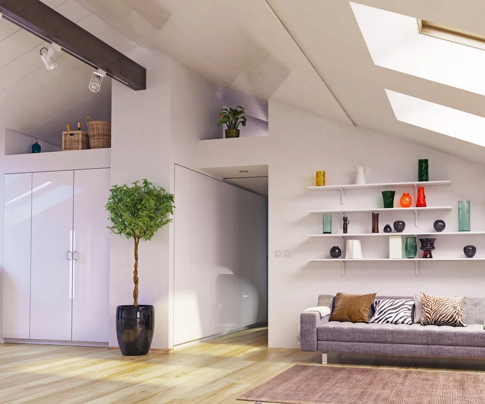

Poddasze
Autor: Getty Images Jasne mieszkanie na poddaszu. Dzięki oknom i bieli uzyskano dobre doświetlenie oraz wrażenie przestronności
