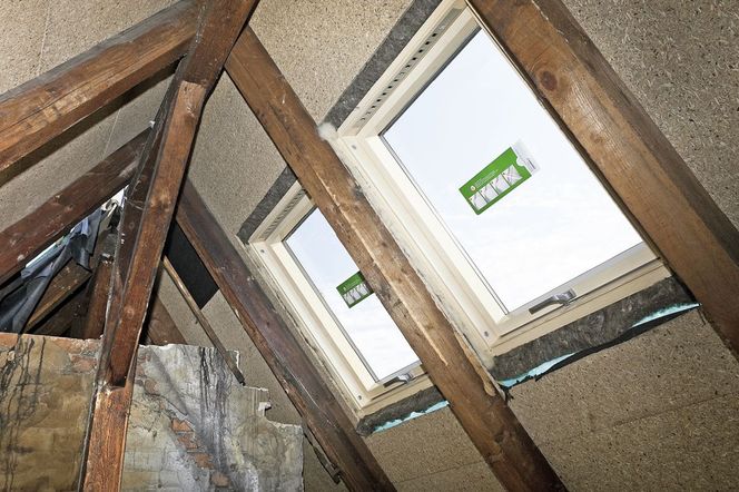

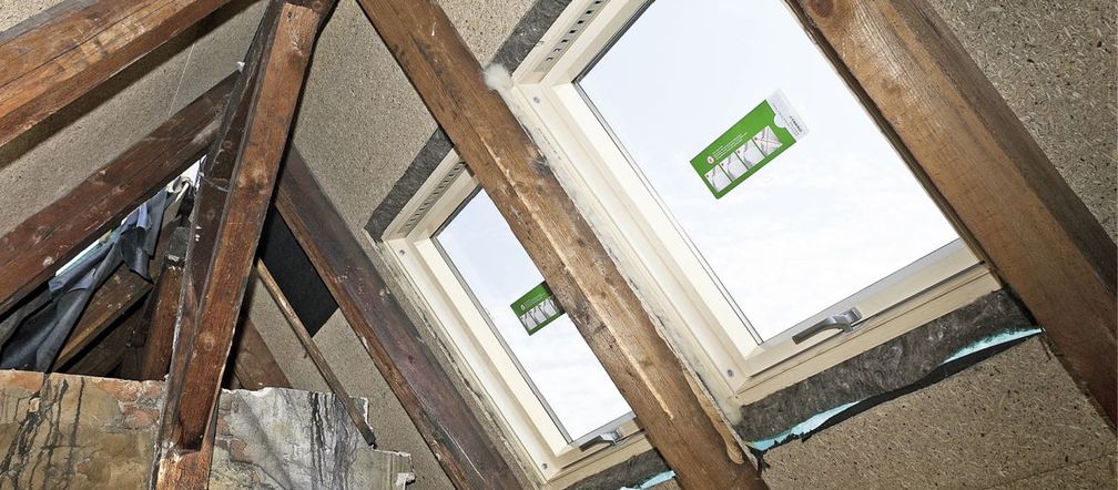

Gdy szerokość okna połaciowego jest zgodna z rozstawem krokwi, jego montaż nie wymaga ingerencji w układ więźby poza wycięciem łat w miejscu, w którym będzie okno. Najlepiej dobierać szerokość ościeżnicy tak, by była 2-5 cm mniejsza od rozstawu krokwi. Dzięki temu między krokwiami a ramą okna pozostaje 1-2,5 cm wolnego miejsca na materiał termoizolacyjny, na przykład wełnę mineralną. Można sobie ułatwić i przyspieszyć wykonanie połączenia okna z folią dachową, stosując kołnierz paroprzepuszczalny oferowany przez niektórych producentów okien. Ma takie same właściwości jak otaczająca go folia i ułatwia montażystom uszczelnienie i ocieplenie ościeżnicy.
 W konstrukcji ościeżnic znajduje się rowek, który ułatwia montaż wewnętrznych obróbek okna - szpalet. Pomiędzy szpaletą a krokwią można umieścić niewielką ilość materiału termoizolacyjnego. Oprócz tego połączenie ościeżnicy i krokwi też ociepla się materiałem termoizolacyjnym. Montaż do krokwi kątownikami stanowiącymi komplet z oknem gwarantuje stabilność i trwałość połączenia.

Gdy szerokość okna jest znacznie mniejsza niż rozstaw krokwi, montuje się je na łatach montażowych, które powinny mieć szerokość 3-4 cm. Wstawiane są one między krokwie równolegle do łat służących do mocowania pokrycia. Dopiero do nich czterema kątownikami dostarczanymi w komplecie z oknem mocuje się ościeżnicę. Łaty montażowe można przykręcić bezpośrednio do elementów konstrukcji dachowej albo użyć drewnianych podkładek.
 Jeżeli okno jest wąskie, może się też okazać, że konieczne będzie zamontowanie krokwi pomocniczych przymocowanych do krokwi konstrukcyjnych z jednej lub obu stron okna.

Montaż szerokiego okna wymagającego usunięcia fragmentu krokwi budzi najwięcej wątpliwości inwestorów. Wymaga bowiem wstawienia tak zwanych wymianów. Są to belki przenoszące obciążenie z wyciętej krokwi na dwa sąsia­dujące z nią elementy konstrukcji. Wymiany należy usytuować w odległości 30-50 cm od dolnej i górnej krawędzi okna, by później można było prawidłowo wykończyć wnękę okienną od środka. Pionowa belka wymianu, czyli krokiewka, powinna być umieszczona 2-5 cm za ościeżnicą okna - wtedy bez problemu będzie można wykonać jego termoizolację.
