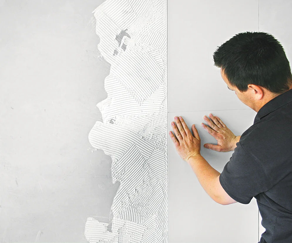

Montaż płyt styropianowych, XPS, PUR, PIR i rezolowe
Jeśli chodzi o płyty styropianowe, XPS, PUR, PIR i rezolowe, montuje się je do ścian tak samo, jakby to było robione od zewnątrz. Lepiej nie używać klejów mineralnych, ze względu na ryzyko pojawienia się wilgoci.
Lepsza będzie klejąca, rozprężna piana poliuretanowa pakowana w puszki i aplikowana pistoletem. Zalecane jest też użycie klejów do styropianu, sprzedawanych w wiaderkach lub tubach (jak silikony). Pierwsze rozprowadza się na powierzchni ścian pacą zębatą, drugie nanosi wyciskarką.
Ważne, żeby podłoże było suche, równe i czyste. Niekiedy wymaga najpierw wyrównania gipsem szpachlowym lub gładzią gipsową.
Płyty mocuje się na mijankę, z przesunięciem spoin, a szczeliny między nimi (jeśli się pojawią) trzeba wypełnić niskoprężną pianą PUR.

Ocieplanie ścian płytami zespolonymi
W ich przypadku podłoże także musi być bardzo równe, suche i pozbawione zabrudzeń mogących osłabić przyczepność kleju. Płyty mocuje się w układzie pionowym. Mają zazwyczaj wysokość zbliżoną do standardowej wysokości pomieszczeń. Ewentualnie pozostaje je trochę skrócić, do czego wystarczy nam zwykła piła ręczna.
Łączymy je z murem klejem dopasowanym do rodzaju materiału ociepleniowego, jaki w nich zastosowano. Inny do wełny, inny do PIR, EPS oraz XPS. Klej nanosimy na podłoże, po czym dostawiamy i dociskamy płyty.
Na koniec pozostaje zaszpachlowanie spoin między płytami, co robi się identycznie jak podczas wykonywania okładziny gipsowo-kartonowej. Używa się do tego masy szpachlowej i taśm lub siatek zbrojących.

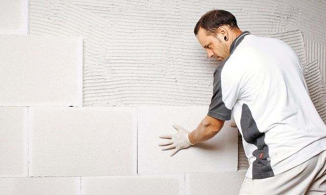

Ocieplenie ścian od wewnątrz za pomocą bloczków
To bardzo prosta metoda. Bloczki są bowiem lekkie, bardzo łatwe do cięcia i wygodne w noszeniu dzięki swoim niedużym rozmiarom. Łączy się je z podłożem za pomocą kleju dostarczanego przez ich producenta.
Dokleja się je od wewnątrz do zagruntowanego wcześniej muru, dbając, żeby nie było między nimi zbyt szerokich szczelin. Po ułożeniu na ścianie nie potrzebują warstwy paroizolacji (ze względu na zdolność bezpiecznego pochłaniania i oddawania wilgoci).
Trzeba je jedynie wykończyć tynkiem, co robimy nie wcześniej niż na drugi dzień od zakończenia przyklejania.

Montaż mineralnych płyt ociepleniowych
Płyty silikatowe, wapienno-krzemianowe, perlitowe mocuje się do ścian klejem tak, żeby nie było pod spodem pustek powietrznych. Z tego względu ogromnie ważne jest staranne przygotowanie podłoża.
Stare tynki, niedostatecznie trzymające się muru, muszą być skute. Zniknąć musi stara farba, jeśli się łuszczy. Często płaszczyzny ścian trzeba dodatkowo wygładzić. Warto tu zastosować gładź wapienną.
Czasem płyty silikatowe trzeba kołkować, podobnie jak wełnę lub styropian w systemach ociepleniowych. Na płytach wykonuje się warstwę zbrojoną w formie znanej z systemów BSO. Wykończenie stanowią gładzie (nie gipsowe) i farby o dużej paroprzepuszczalności.
Porowate płyty mineralne mocuje się podobnie jak silikatowe. Można je wyrównać gładzią gipsową, pomalować lub pozostawić w ogóle bez wykończenia.
