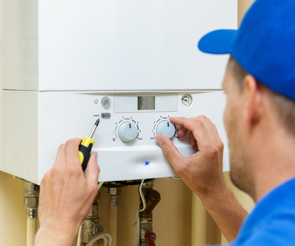

Kocioł gazowy - zdjęcie
Autor: Getty Images Jednoczesne przygotowywanie wody na potrzeby c.o. i c.w.u. to częste rozwiązanie w przypadku kotłów gazowych

Jednoczesne przygotowywanie wody na potrzeby c.o. i c.w.u. to częste rozwiązanie w przypadku kotłów gazowych. Mogą to być urządzenia dwufunkcyjne albo jednofunkcyjne z zasobnikiem (podgrzewaczem pojemnościowym), w którym gromadzona jest ciepła woda użytkowa.
Zasobnik może być osobnym urządzeniem albo być zintegrowany z kotłem. Dzięki stosowanej w nowoczesnych kotłach technice kondensacyjnej mają wysoką sprawność, a płynna regulacja mocy sprawia, że pracują bardzo ekonomicznie, zapewniają więc rozsądne koszty podgrzewania c.w.u. Są bezpieczne – proces spalania jest odizolowany od pomieszczenia, w którym są zamontowane, i mają wiele funkcji czuwających nad prawidłową pracą urządzenia. Jest to rozwiązanie wygodne i zapewniające komfort użytkownikom. Kotły na paliwa stałe i na olej to urządzenia jednofunkcyjne, więc jeśli mają przygotowywać c.w.u., potrzebny jest zbiornik na magazynowanie wody. Choć zapewniają niskie koszty wytwarzania ciepła, to dużą niedogodnością jest konieczność ich uruchamiania poza sezonem grzewczym, by pracowały na potrzeby c.w.u. Można tego uniknąć, wyposażając zasobnik w grzałkę elektryczną albo – jeszcze lepiej – włączając do instalacji kolektory słoneczne. Kolektory pozyskują energię słoneczną, za którą nie trzeba płacić – najwięcej w okresie od maja do września. W instalacjach z kolektorami stosuje się zasobniki z dwiema wężownicami, z których każda jest zasilana energią cieplną pozyskaną w inny sposób (jedną zasila kocioł, a drugą energia z kolektorów słonecznych).
