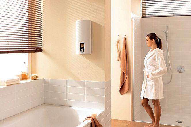

Podgrzewacz do wody
Autor: Archiwum serwisu Podgrzewacz do wody (fot. Stiebel Eltron)

Jaką wydajność powinien mieć podgrzewacz przepływowy?
Istotna jest wydajność strumienia ciepłej wody związana z mocą grzewczą urządzenia. Jeśli wynosi 1 l/min, to do zwiększenia jego temperatury od 10°C (mniej więcej taką ma zimna woda ze studni lub wodociągu w okresie zimy) do 37°C potrzebna jest moc około 1,9 kW.
Swobodne korzystanie z ciepłej wody jest możliwe,gdy jej strumień ma natężenie:
  • dla umywalki – 3 l/min (moc grzewcza 5,7 kW);
  • dla prysznica – 6 l/min (moc grzewcza 11,5 kW);
  • dla wanny – co najmniej 10 l/min (moc grzewcza 19 kW).
W kuchni podgrzewacz przepływowy powinien umożliwić osiągnięcie nieco wyższej temperatury (45°C) i wydajności strumienia na poziomie 5 l/min. Powinien mieć moc grzewczą około 12 kW.
Jeśli wybierasz podgrzewacz wieloczerpalny i przewidujesz jednoczesne korzystanie z kilku przyborów sanitarnych, powinieneś zsumować odpowiednie z powyższych wartości.
W przypadku zasilania elektrycznego duży pobór prądu może stanowić problem, dlatego oferowane i stosowane są podgrzewacze o mocy nawet o połowę mniejszej od podanej wyżej. Wobec tego ilość dostarczanej przez nie wody jest również o połowę mniejsza bądź (przy większym strumieniu) nie osiąga ona temperatury 37°C.
Decydując się na taki zakup, trzeba mieć świadomość, że korzystanie z ciepłej wody może nie być komfortowe, zwłaszcza zimą, bo latem początkowa temperatura wody jest o kilka stopni wyższa, więc do podgrzania jej do 37°C wystarczy mniejsza moc.
