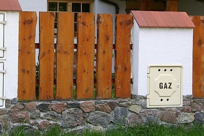

Wykonaniem przyłącza, czyli odcinka łączącego naszą instalację z gazociągiem, zajmie się spółka gazownictwa
Bezpieczne przyłącze gazu ziemnego
Obecnie gaz doprowadza się najczęściej do odbiorcy giętkimi rurami polietylenowymi. W przypadku domów jednorodzinnych mają one zwykle średnicę DN32. Układa się je pod ziemią na głębokości około 1 m. Rury są podłączane do sieci gazowej za pomocą trójnika. Ze względów bezpieczeństwa zasypuje się je warstwą ziemi, a następnie w wykopie umieszcza żółtą folię ostrzegawczą, by przypadkowo nie uszkodzić rury podczas jej odkopywania. Specjalna metalowa wkładka znajdująca się na folii ułatwi w razie potrzeby lokalizację rury z gazem po całkowitym zasypaniu wykopu.

Wszystkie miejsca krzyżowania się rur instalacji gazowej z innymi instalacjami powinny być zabezpieczone rurami osłonowymi. Tak samo postępuje się, gdy rury znajdują się w bliskim sąsiedztwie muf czy zasuw. Przewód gazowy doprowadza się do skrzynki gazowej. Są w niej gazomierz, reduktor ciśnienia oraz zawór główny (kurek główny).
Gazomierz zwykle umieszcza się na zewnątrz budynku. Nie musi się znajdować w skrzynce, może być zainstalowany w przeznaczonym na piony instalacyjne wentylowanym szybie z drzwiczkami lub w wydzielonym pomieszczeniu piwnicznym z oknem i wywiewną kratką wentylacyjną. W tym przypadku ważne jest, aby przewód wentylacji grawitacyjnej był wyprowadzony co najmniej 2,5 m powyżej terenu. Jego wylot z kolei powinien być oddalony od bocznej krawędzi okna, drzwi i innych otworów o co najmniej 0,5 m. Ponadto gazomierz powinien być zamontowany co najmniej 1 m (w rzucie poziomym) od palnika gazowego lub innego paleniska, w odległości większej niż 3 m od urządzenia gazowego, na wysokości nie mniejszej niż 0,5 m nad poziomem terenu lub 0,3-1,8 m nad poziomem podłogi, powyżej licznika i innych urządzeń iskrzących.
Reduktor pozwala obniżyć ciśnienie gazu ze średniego – panującego w sieci gazowej – do niskiego (poniżej 5 kPa), które jest wymagane, aby móc użytkować urządzenia gazowe w domu.
Zawór gazowy (główny) jest umownym punktem, w którym kończy się przyłącze wykonywane przez spółkę gazownictwa. Dalej jest już instalacja gazowa, o której wykonanie musimy zadbać sami. Zawór gazowy służy do odcinania dopływu gazu do instalacji odbiorczej. Jeśli ma być zlokalizowany przy ścianie domu lub we wnęce ściany, jego odległość od poziomu terenu, najbliższej krawędzi okna, drzwi czy innego otworu domu powinna wynosić nie mniej niż 0,5 m. Jest on zwykle wykonany z brązu lub mosiądzu.
Wentylowana skrzynka gazowa powinna być zrobiona z materiału niepalnego i umieszczona przy ścianie budynku, w jej wnęce lub w odległości nie większej niż 10 m od budynku. W przypadku domów jednorodzinnych skrzynkę gazową można zlokalizować także w nieco większej odległości – w linii ogrodzenia. Dostęp do skrzynki powinien być łatwy, aby w razie niebezpieczeństwa możliwe było szybkie odcięcie dopływu gazu. Skrzynkę należy także zabezpieczyć przed dostępem osób nieupoważnionych.
