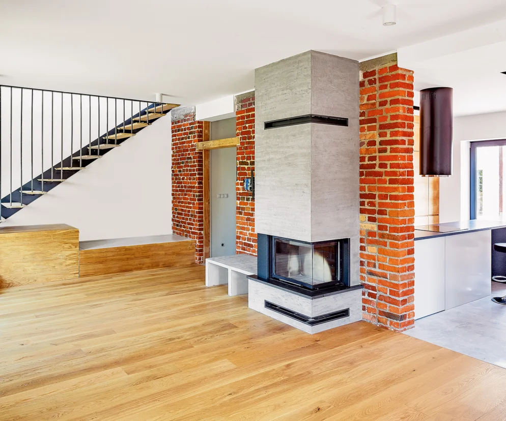

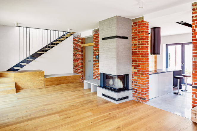

Jedynie w salonie ozdobą jest pozostawiona surowa, ceglana ściana, przy której znajduje się prosty kominek wykonany z płyt krzemianowo-wapiennych. Innym nawiązaniem do historii domu są półki zrobione ze starych belek stropu...

Autor: Marcin Czechowicz, projekt: Anna Karaś i Michał Krywult/YATTA architekci, koncepcja: Barbara Chromec Palenisko z narożnym przeszkleniem zostało dobrane do kształtu strefy dziennej – tak aby ogień był widoczny z każdego jej miejsca
