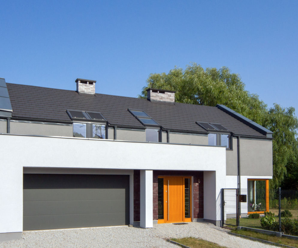

Autor: Piotr Mastalerz Dzięki współpracy architekta z inwestorem powstaje dom dostosowany do preferencji mieszkańców z wykorzystaniem możliwości, które daje działka. Projekt: Damian Kaldonek / PROJARCH
