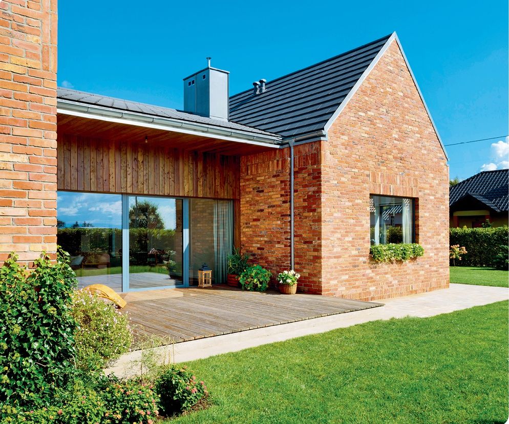

Budynek już na pierwszy rzut oka wyróżnia się na tle sąsiednich domów. Uwagę przyciągają jego ceglana elewacja i nietypowa bryła. Z góry przypomina nieco literę H: dwa dłuższe równolegle usytuowane skrzydła są połączone prostopadłym łącznikiem. Jak wyjaśnia autor projektu architekt Bartłomiej Pochopień (prywatnie syn inwestorów), za tym pomysłem kryją się praktyczne przesłanki: – Dom zbudowano na niewielkiej działce w gęsto zabudowanej okolicy. Zależało mi na tym, by mimo to zapewnić mieszkańcom jak największe poczucie prywatności. Ukształtowana w ten sposób bryła pozwala osłonić od strony ulicy strefy, w których inwestorzy odpoczywają – część dzienną z tarasem oraz sypialnie.
Klarowny podział domu
Inspiracją dla projektu była tradycyjna zabudowa śląskich wsi. Składała się ona zwykle z domu i oddzielnego budynku gospodarczego. Pomiędzy nimi, na podwórku ukrytym przed oczami sąsiadów, toczyło się życie codzienne. Architekt wykorzystał ten schemat, ale odwrócił układ poszczególnych stref względem drogi. Część gospodarcza, dawniej ulokowana na tyłach działki ze względu na hodowane w niej zwierzęta, dziś pełni zupełnie inną funkcję (w tym domu mieści garaż, kuchnię, spiżarnię, kotłownię i hol). Dlatego znalazła się od ulicy. Z tyłu działki zaprojektowano natomiast prywatne skrzydło mieszczące sypialnie. W łączniku spinającym dwie główne części budynku jest przestronny pokój dzienny i taras będący jego przedłużeniem.
Inwestorzy chcieli mieć dom parterowy. Zgodnie w wymogami miejscowych przepisów jest on przekryty spadzistym dachem. Na dłuższych skrzydłach budynku połacie są nachylone pod kątem 45°, w części środkowej – 20°. Program użytkowy zaplanowano na parterze, przestrzeń pod skosami jest wykorzystywana tylko okazjonalnie. – Pustka powietrzna między połaciami dachu a sufitem parteru stanowi dobrą izolację. To proste tradycyjne rozwiązanie, które doskonale się sprawdza – wyjaśnia architekt.
Nawiązaniem do tradycyjnej, choć nie tylko wiejskiej, śląskiej architektury są również niemal całkowity brak okapów i rury spustowe leżące na gzymsie. Okap zaplanowano jedynie nad tarasem wychodzącym na południowy zachód.

Związek z tradycją regionu to nie tylko specyficzny układ zabudowy, ale też materiał, z którego powstał dom. Ściany zewnętrzne wykonano w technologii trójwarstwowej (pustak ceramiczny, wełna mineralna, cegła licowa). Wykorzystana cegła pochodzi z rozbiórki budynków kopalni „Pokój” w Rudzie Śląskiej. Przy okazji budowy okazało się, że niełatwo dziś znaleźć murarzy, którzy poradzą sobie z tym tradycyjnym materiałem. – Ręcznie robione cegły zawsze, choćby minimalnie, różnią się wielkością. Większość młodych budowlańców nigdy nie miała z nimi do czynienia. Do prac murarskich zaangażowaliśmy więc murarzy z pobliskich wsi.
Włączenie w prace budowlane okolicznych mieszkańców sprawiło, że inwestorzy szybko poznali swoich nowych sąsiadów. Cegła z odzysku to charakterystyczny akcent i naturalna ozdoba fasady, ale by osiągnąć zadowalający efekt, konieczna była duża precyzja wykonania. – Na plac budowy przynosiłem rysunki w skali 1:1 lub 1:2 prezentujące, w jaki sposób ułożyć cegłę przy określonym detalu, na przykład w narożnikach, przy otworach okiennych bądź rynnie – wspomina architekt. Uzupełnieniem wyrazistej cegły są stonowane materiały: deski modrzewiowe i szara dachówka cementowa. Szare są również kominy, cynkowo-tytanowe rynny i rury spustowe, a także aluminiowe ramy okien. Wokół domu i na ścieżce od drzwi wejściowych do bramy ułożono płyty chodnikowe, które również pochodzą z odzysku. Wystarczyło je oczyścić i odwrócić na drugą stronę, by wyglądały jak nowe. – Wyszliśmy z założenia, że przy ograniczonym budżecie, który możemy przeznaczyć na budowę domu, postaramy się tam, gdzie to możliwe, zaoszczędzić na materiałach i robociźnie. Natomiast w przypadku trwałych elementów budynku, takich jak okna, rynny, instalacje, zadbamy o wysoką jakość, nawet kosztem wyższej ceny – tłumaczy inwestor.

Autor: Tomasz Zakrzewski Dwie główne bryły domu przekryto dachem bez okapów. Przedłużona połać dachu zacienia taras
