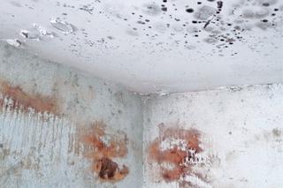

Taras zbudowany nad pomieszczeniem to konstrukcja, która powinna bez usterek przetrwać wiele lat. Niestety, stosowane przed laty technologie i materiały nie były doskonałe i zdarza się, że na suficie w pomieszczeniu poniżej tarasu pojawiają się plamy od zalania lub przeciekającej wilgoci, a w ślad za tym zagrzybienia. Tarasy były często nieocieplone, więc bywa, że przemarzały. Warstwę hydroizolacyjną wykonywano z papy na lepiku, która po latach mogła popękać. Przesłanką do kompleksowej naprawy tarasu może być też występowanie ciemniejszych miejsc na suficie, co może oznaczać przemarzanie zbyt słabo ocieplonej konstrukcji. Tarasy najczęściej wykańczano płytkami ceramicznymi przyklejonymi do podłoża. Zaczynają one odpadać, kiedy dostaje się pod nie woda. Bardzo często przyczyną zniszczenia tarasu jest nieodpowiednie wykończenie jego krawędzi, zwłaszcza brzegu okładziny z płytek, albo błędy podczas mocowania balustrady.

Sposób naprawy tarasu należy uzależnić od rodzaju usterki. Dlatego najpierw trzeba znaleźć przyczynę, a potem dostosować planowaną naprawę. Niestety, czasem odnalezienie źródła przecieku może przypominać szukanie igły w stogu siana. Na tarasie jest spadek, więc miejsce plam na suficie nie musi odpowiadać lokalizacji przecieku w jego warstwach. Jeśli jest ich wiele, najlepiej jest wykonać taras na nowo, co wiąże się ze skuciem wszystkich warstw aż do płyty betonowej.

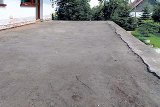

Usunięcie starych warstw: rozbieramy przeciekający taras
Pierwszym krokiem jest rozebranie tarasu do podstawy. Płytki ceramiczne trzeba skuć, a następnie zlikwidować wylewkę i ewentualne resztki ocieplenia i hydroizolacji. Podstawę nowego tarasu powinna stanowić płyta betonowa, którą w razie potrzeby należy naprawić z wykorzystaniem zaprawy polimerowo-cementowej (PCC), która jest elastyczna i ma podwyższoną przyczepność. Powierzchnia powinna być równa i gładka. W razie potrzeby można na tym etapie wyprofilować spadek tarasu. Należy pozostawić ją do wyschnięcia.

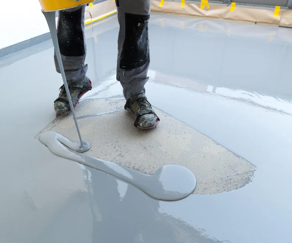

Hydroizolacja: naprawa tarasu
Jeśli chcemy jako warstwę wykończeniową na tarasie wykorzystać płytki gresowe, najlepiej jest wykonać uszczelnienie ze szlamu cementowego. To nowoczesny materiał wymyślony m.in. do takich zastosowań. Doskonale łączy się z cementowymi zaprawami klejowymi. Szlam układa się w dwóch cienkich warstwach wykonywanych na przemian, żeby uzyskać pełne pokrycie podłoża. Musi on też dokładnie pokrywać taśmy uszczelniające na krawędziach.

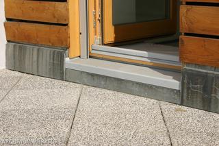

Ważny detal: cokół okładziny
Woda spływająca po ścianach domu nie powinna dostać się pod płytki. Wzdłuż krawędzi na ścianach układa się cokół z wąskich pasków płytki przyklejonych pionowo. Styk płytek cokołu ze ścianą oraz z płytkami poziomymi należy od góry uszczelnić silikonem. Dobrym rozwiązaniem jest też wykonanie w ociepleniu podcięcia na wysokość cokołu i wklejenie płytek tak, że są one zlicowane ze ścianą. Górną krawędź podcięcia trzeba uszczelnić.
