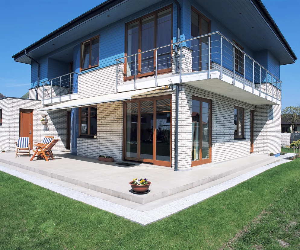

Autor: Andrzej Szandomirski W układach tarasowych istotne jest zapewnienie odpowiedniego spadku oraz skutecznego odprowadzenia wody, co ogranicza ryzyko zawilgocenia i uszkodzeń mrozowych
Budowa tarasu to spory wydatek
