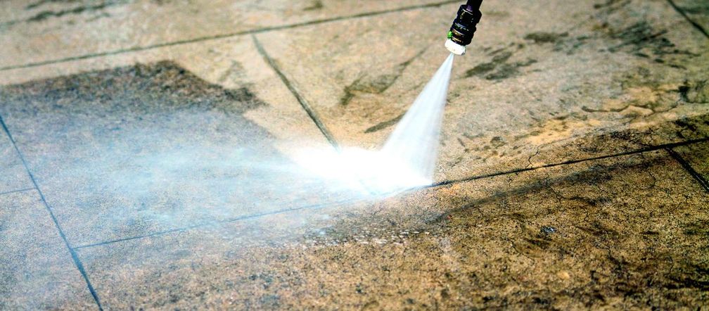

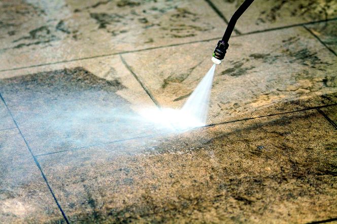

Autor: materiały prasowe Libet/ Materiały prasowe Wiele plam i zabrudzeń z płytek na tarasie usuniemy myjką ciśnieniową. Można to zrobić samą wodą lub dodać do niej detergent

Zależnie od tego, z jakiego materiału jest zbudowana posadzka na balkonie lub tarasie, należy ją zaimpregnować lub nie. Trzeba to zrobić od razu po zbudowaniu tarasu, gdy płytki są świeże i czyste. Wtedy pielęgnacja sprowadza się do regularnego mycia płytek na balkonie lub tarasie wodą (np. przy użyciu myjki ciśnieniowej) albo wodą z dodatkiem detergentu (nadaje się do tego płyn do naczyń). Plamy najlepiej usuwać na bieżąco. Jeżeli nie chcą zejść, plamy na płytkach na tarasie można pokryć nierozcieńczonym płynem do naczyń i poczekać godzinę lub dwie, a następnie umyć powierzchnię szczotką ryżową lub z tworzywa. Warto również stosować gotowe preparaty przeznaczone do czyszczenia konkretnych materiałów (kamienia, gresu, kształtek betonowych), ponieważ niektóre z nich jednocześnie pielęgnują i odświeżają posadzkę. W sprzedaży są także specjalistyczne środki czyszczące do płytek na balkonie i tarasie, np. do usuwania zielonego nalotu porostów i glonów, tłuszczów lub resztek zaprawy.
