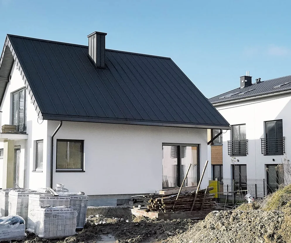

2500-3000 zł za ogrzewanie domu rocznie
Ogrzewanie domu o powierzchni 130-150 m2, zbudowanego zgodnie z warunkami technicznymi obowiązującymi od 2021 r. kosztuje przeciętnie 2500-3000 zł rocznie. Przejście ze standardu budynku WT 2017 (120 kWh/(m2.rok)) do WT 2021 (70 kWh/(m2.rok)) dało oszczędność w rachunkach o 25-30% i dom wciąż nadal ma jeszcze możliwości oszczędzania!
Forumowicz ADI-mistrzu pisze: „U mnie wychodzi za cały rok 2500 zł. Dom o powierzchni 360 m2 ogrzewany tylko gazem. W stu procentach ogrzewanie podłogowe plus wentylacja mechaniczna z rekuperacją. Płyta fundamentowa, na ocieplenie ścian 20 cm styropianu grafitowego klejonego pianką PUR, ocieplenie połaci dachu pianką PUR 20-25 cm, okna trzyszybowe fix. Zimą temperatura ustawiona na 23,5oC, po 22.30 kocioł wyłącza się i wznawia pracę o 4.30 rano”.
Podobny wynik, choć w znacznie mniejszym domu, uzyskał AdamP: „Od 3 lat grzeję kotłem gazowym dom o powierzchni 192 m2. Rachunek za ogrzewanie (bez ciepłej wody użytkowej) wyniósł 2400 zł za ostatni rok”. Kolejny rekord ustanowił Lesik: „Dom 125 m2. Gotowanie, woda i ogrzewanie za cały rok to ok. 2500 zł za gaz”.
Nieco wyższa kwota pada w relacji Jarka, który korzysta z innego źródła ciepła: „Od 3 lat mam pompę ciepła powietrze-woda, powierzchnia ogrzewana to 189 m2, bez fotowoltaiki. Od marca 2020 do marca 2021 (w tym roku zima była dosyć surowa) koszt energii elektrycznej wyniósł 2700 zł”. Dokładnie taką samą kwotę podaje Ben: „Ogrzewanie pompą ciepła. Powierzchnia ogrzewana 140 m2. Koszt ogrzewania i wody użytkowej to 2700 zł w taryfie G11”.
