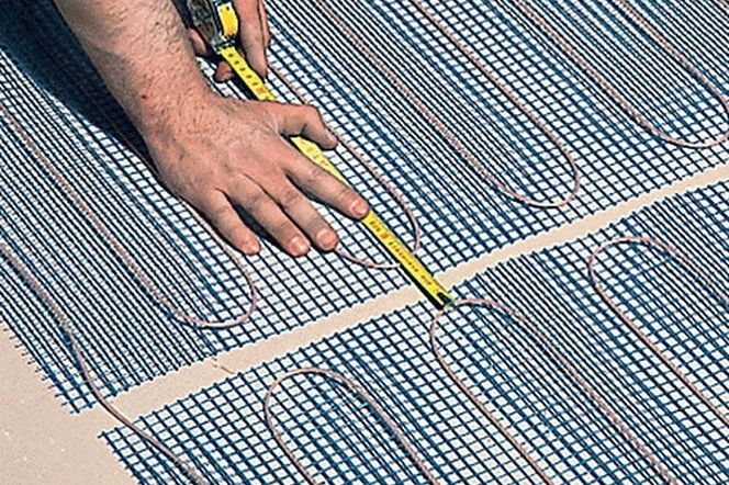

Aby uprościć prace przy montażu, producenci systemów ogrzewania elektrycznego sprzedają specjalne maty grzejne.
Zrób to z elektrykiem, czyli montaż ogrzewania elektrycznego
Maty grzejne - prosty montaż, szybki komfort
Maty grzejne to najczęściej siatki z włókna szklanego z zamocowanymi do nich w trwały sposób kablami. Wybierając je, unikamy przy montażu problemów z zachowaniem prawidłowego rozstawu kabli – jest on już ustalony przez producenta. Pozostaje tylko wybór maty potrzebnej długości i o określonej mocy na metr kwadratowy.
