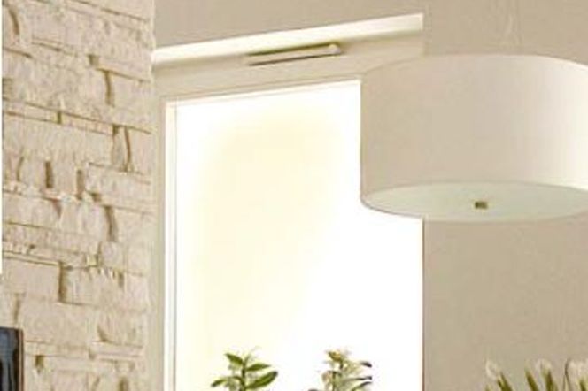

Nawiewnik zamontowany na ościeżnicy
Autor: Jarosław Chabros Nawiewniki montowane na ościeżnicy łatwiej zainstalować w istniejącym oknie
