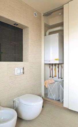

Bezpieczniejsze niż tradycyjne urządzenia są gazowe kotły i podgrzewacze z zamkniętą komorą spalania oraz przewodem powietrzno-spalinowym, dzięki którym odprowadzanie spalin nie jest uzależnione od siły ciągu kominowego i spaliny nie mogą się przedostać do wnętrza domu

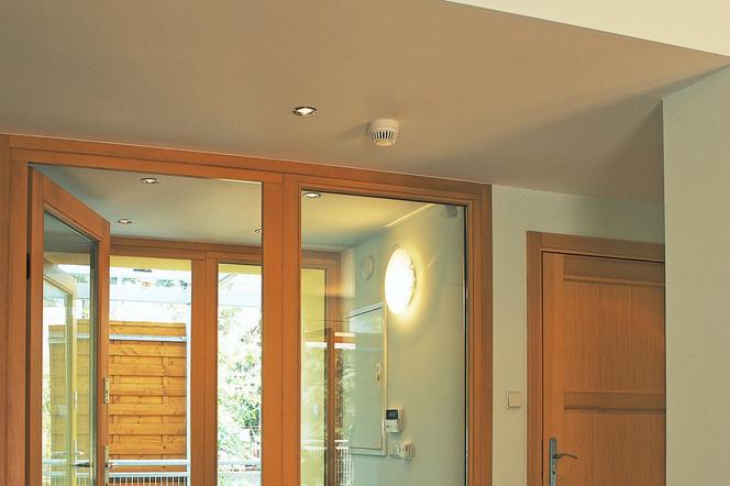

Gdzie zamontować czujnik czadu?
Czujniki CO gwarantują bezpieczeństwo wszystkim domownikom. Aby detektor tlenku węgla działał najefektywniej, urządzenie powinno zostać zainstalowane na wysokości oczu dorosłego człowieka, tak, aby jednocześnie było niedostępne dla dzieci. Detektora nie należy montować w miejscu, gdzie jego działanie może być zakłócone przez przepływ powietrza, np. w pobliżu kratki wentylacyjnej, obok drzwi lub okna. Czujnik nie powinien być również niczym zasłonięty, np. zasłonami lub meblami ani znajdować się w pozycji płaskiej, m.in. na blacie. Detektor czadu powinien zostać zamontowany w pobliżu urządzeń, w których następuje spalanie, m.in. przy piecyku gazowym, kominku lub kuchence gazowej, ale w odległości nie mniejszej niż 2 metry. Najbardziej optymalnym rozwiązaniem jest zainstalowanie urządzenia w sypialniach lub w bezpośrednim sąsiedztwie tych pomieszczeń. Wiele wypadków zdarza się, gdy domownicy śpią i nie są w stanie zareagować w przypadku pojawienia się niepokojących objawów.
