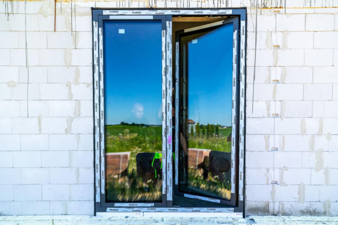

Ten błąd wynika najczęściej ze złego pomiaru i takich okien w ogóle nie powinno się montować – jeśli będą za duże, nie zmieści się izolacja, jeżeli za małe, będą wyglądały nieestetycznie. W obu przypadkach prawidłowy montaż okien będzie niemożliwy i z czasem pojawią się przedmuchy oraz zawilgocenia.
Pamiętaj, że przed zamówieniem i montażem trzeba zatem każde okno samodzielnie wymierzyć. Uwzględniamy wtedy niezbędną szczelinę między oknem a murem, wynoszącą 3-4 cm, potrzebną, by zmieściła się izolacja z piany rozprężnej. Okno nie może być wpasowane w ościeże na wcisk ani być zbyt małe. Firmy mają wewnętrzne cenniki tak zwanych okien typowych, jednak przy zamówieniu okien do domu zawsze przygotowuje się je według rzeczywistych wymiarów otworów, jakie zostały wykonane na budowie.

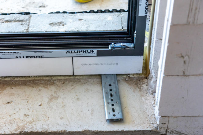

Brak listwy progowej pod oknem – jak dochodzi do przecieków i zawilgocenia
Utrudni uszczelnienie styku parapetu zewnętrznego i ramy okiennej i może być przyczyną wnikania wody pod ramę okna oraz zawilgocenia muru, a w późniejszym czasie może doprowadzić nawet do korozji dybli. Listwa progowa powinna być nieco węższa niż rama, umożliwi to zamontowanie zewnętrznego parapetu pod ramą okna. Dzięki listwie parapetu nie trzeba będzie mocować do ościeżnicy, tylko do listwy.

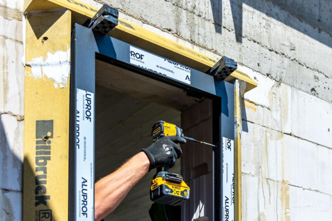

Za mało kotew i dybli – dlaczego okno traci stabilność
Chodzi przede wszystkim o zbyt małą liczbę dybli lub kotew płaskich. W efekcie okno może wykonywać ruchy, na przykład w wyniku działania silnego wiatru. To po pewnym czasie może doprowadzić do deformacji ramy, co skutkuje kłopotami z otwieraniem i zamykaniem skrzydła oraz rozszczelnieniem na styku okno – mur.

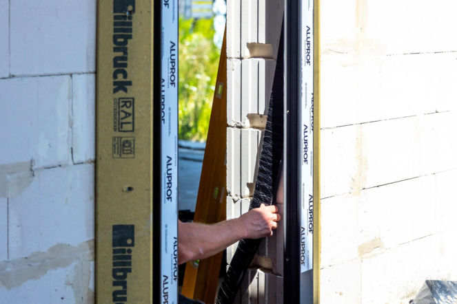

Od zewnątrz styk ościeżnicy i muru trzeba zakryć specjalną taśmą paroprzepuszczalną. Od środka, w analogiczny sposób, stosuje się taśmę paroizolacyjną. Dzięki wykorzystaniu takich materiałów okno jest poprawnie uszczelnione. Nie ma ryzyka, że wilgoć i wiatr będą przenikać do wnętrza, z kolei para ze środka domu będzie mogła przenikać na zewnątrz.

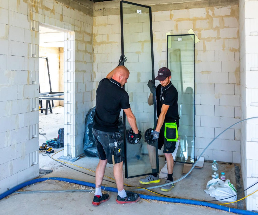

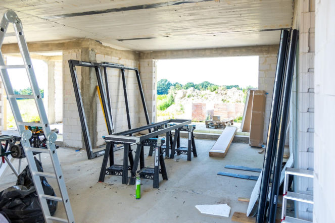

Wielkie okna - jak się je montuje?
