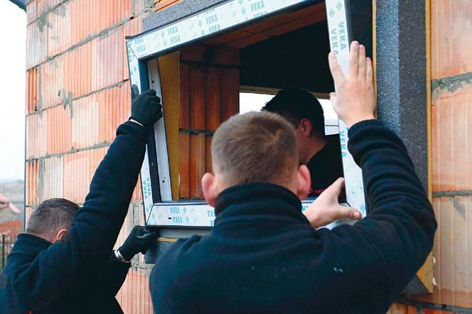

Biorąc pod uwagę bilans energetyczny, najkorzystniej jest, aby okno było częściowo lub całkowicie osadzone w warstwie izolacji. Nie jest to łatwe, gdyż współczesne ciężkie okna (często wyposażone w zestawy trzyszybowe) wymagają stabilnego podparcia. Dlatego wysuwając okna przed mur nośny, monterzy opierają je nie na ociepleniu, ale na konsolach, kątownikach, listwach lub innego rodzaju podporach, które są przytwierdzone do muru konstrukcyjnego.
Przy grubości izolacji do 15 cm bardziej niż przed murem nośnym opłaca się osadzać okna częściowo w murze i częściowo w izolacji. Różnica w zyskach cieplnych między jednym a drugim rozwiązaniem jest bowiem niewielka, a koszt wsporników podtrzymujących całe okno w warstwie izolacji jest dużo wyższy niż kotew, którymi podparte jest okno wysunięte tylko częściowo.
Im cięższe i większe okno ma być wysunięte w izolację, tym jest to zadanie trudniejsze. Przy olbrzymich przeszkleniach ze względów konstrukcyjnych jest to czasami niewskazane. Potrzeba dużo kotew (które są, niestety, minimostkami cieplnymi), trudno jest też takie okno wypoziomować i ustabilizować. Okna sytuuje się wtedy na krawędzi muru konstrukcyjnego i przytwierdza do niego kotwami montażowymi lub dyblami.

Montaż okien w warstwie ocieplenia na konsolach
Są to specjalne syste­mowe metalowe podpory i kotwy regu­lowane. Elementy mocujące mają różne rozmiary (krótsze lub dłuższe wspor­niki). Dobiera się je, uwzględniając to, na jaką odległość chce się wysunąć okno poza mur. Miejsce mocowania ramy okiennej może się znaleźć maksymal­nie 15 cm od lica muru. Przy montażu wykorzystuje się dwa typy łączników:
  • konsole dolne (przenoszą ciężar okna),
  • wsporniki boczne i górne (przenoszą siły parcia i ssania wiatru).
Konsole do­biera się do rodzaju materiału ścien­nego i przykręca do muru przed osa­dzeniem okien. Do ścian z silikatów czy betonu komórkowego oraz do bar­dzo dużych i ciężkich zestawów okien­nych przeznaczone są konsole z podporą wzmacniającą. Mocuje się je w świetle ościeża.
W przypadku pustaków cera­micznych konsole trzeba przytwierdzać do wewnętrznej powierzchni ściany, łą­czy się je więc z kątownikami monta­żowymi. W takim rozwiązaniu okno może być mniej wysunięte na zewnątrz (punkt podparcia może wypaść nie dalej niż 10 cm od lica muru).
Wspornikami bocznymi mocuje się boki i górną część okna. Przykręca się je najpierw do ramy okna, a później do ościeża. Wsporniki dobiera się jedynie pod względem dłu­gości, rodzaj muru nie ma tu znaczenia. Zarówno konsole, jak i wsporniki mają różną nośność. Monter wybiera odpo­wiedni łącznik, uwzględniając rozmiar i ciężar okien. Odległość między ele­mentami mocującymi wynika z ogólnych wytycznych montażu okien. Choć okno znajduje się poza ościeżem, ważne jest, by zachować odpowiednie luzy monta­żowe, bo między murem a ramą okna muszą się zmieścić łączniki. Zaletą tego sposobu osadzania jest możliwość regu­lacji położenia okna w trzech płaszczy­znach i prowadzenia prac montażowych z wnętrza budynku.

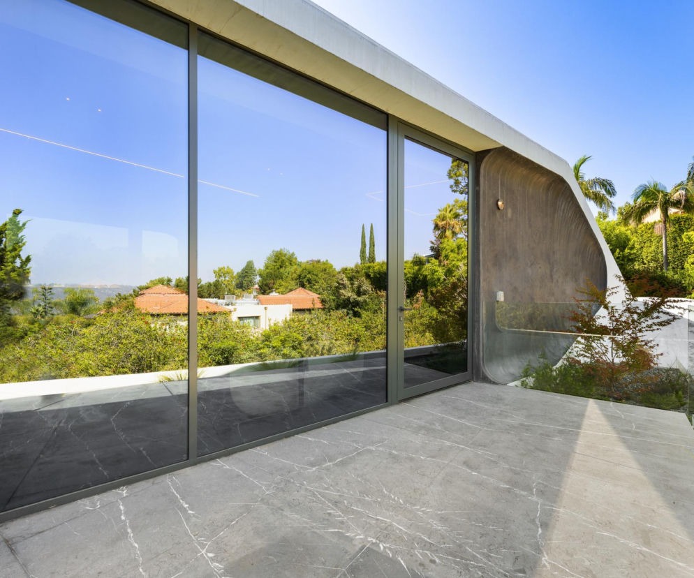

A co z dużymi przeszkleniami?
Duże okna znacznie trudniej jest zamontować w grubości ocieplenia, czyli wysunąć je przed lico muru. Jeśli pozostałe okna w domu są właśnie tak montowane – a w domach pasywnych i energooszczędnych jest to standardem – wymaga to opracowania detalu oparcia lub podwieszenia tej ciężkiej konstrukcji. O wiele wygodniej montuje się duże okna w ścianie, równo z licem muru. Otwór pod tak dużą konstrukcję musi być przygotowany bardzo starannie – dół nadproża i otworu muszą być idealnie równe. Szeroka ościeżnica jest wspólna dla wszystkich skrzydeł, więc podczas montażu korekta ustawienia przeszklenia jest niewielka. Aby zmniejszyć mostki termiczne na styku ram okiennych z murem, wysuwa się je częściowo w stronę izolacji – na szerokość 4-6 cm. Montaż dużych i ciężkich konstrukcji poza licem muru na konsolach czy sztywnych ramiakach z materiału izolacyjnego może być bardzo drogi i nie zawsze jest możliwy.

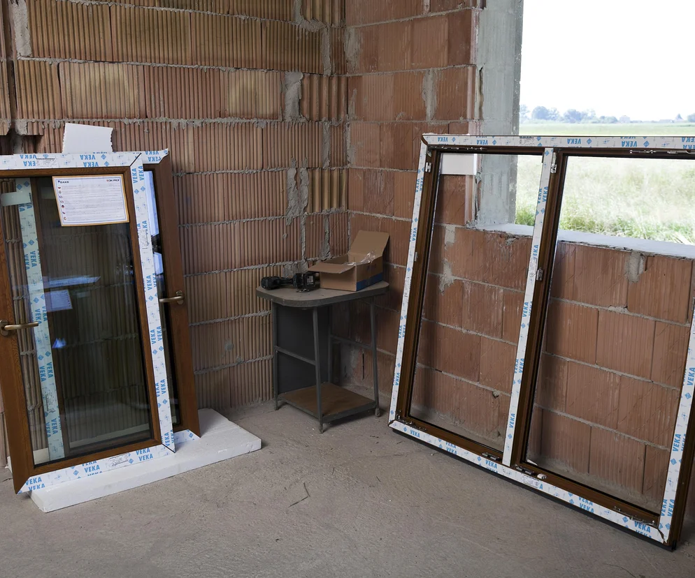

Ciepło i szczelnie na styku
Ważny jest sposób ocieplenia szczeliny między ramą okienną a ścianą. Można wypełnić ją pianą montażową lub za-stosować taśmy rozprężne naklejane na ramę podczas montażu, bezpośrednio przed wstawieniem okna w ościeże. Wiadomo, że ocieplenie, do którego dostała się wilgoć, traci swoje właściwości izolacyjne, dlatego ocieploną szczelinę należy przed nią zabezpieczyć. Przed deszczem i śniegiem z zewnątrz trzeba ochronić ją izolacją przeciwwilgociową, która jednocześnie powinna umożliwiać odparowywanie wilgoci z ocieplenia. Wówczas nawet jeśli wilgoć dostanie się do ocieplenia przez ewentualne nieszczelności, nie zostanie w nim zamknięta, tylko będzie mogła odparować na zewnątrz. Przed parą wodną z wnętrza zabezpiecza paroizolacja. Monterzy do ochrony ocieplenia używają taśm do izolacji przeciwwilgociowej, sznurów polietylenowych, silikonu lub taśm rozprężnych. Niektóre nowoczesne taśmy rozprężne są tak zbudowane, że wystarczy zastosować tylko ten jeden produkt. Ich środek stanowi bowiem termoizolacja, a krawędzie wewnętrzna i zewnętrzna izolują przeciwwilgociowo. Warunkiem prawidłowego działania taśm jest ich dokładne przyleganie zarówno do ramy okiennej, jak i do powierzchni ościeży, które powinny być wcześniej starannie wygładzone.
