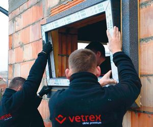

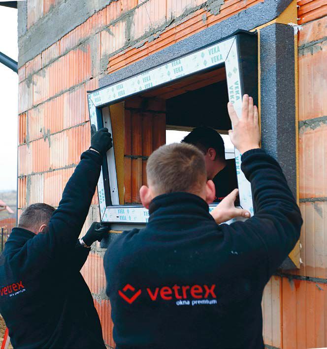

Montaż okna
Montaż okna
Okno okręcone taśmą wstawia się w przygotowaną ramę z profili
Źródło: Archiwum serwisu
Zakończenie ciepłego montażu okna
Okno przykręca się je do profili instalacyjnych, licując zewnętrzne płaszczyzny ramy okiennej i profili. Taśma, rozprężając się, uszczelnia połączenie okna z profilem. Pod dolną częścią okna znajduje się przekładka parapetowa z polistyrenu ekstrudowanego zapobiegająca ucieczce ciepła na styku parapetu zewnętrznego i wewnętrznego
