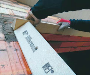

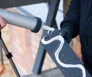

Gruntowanie i przyklejanie pierwszej listwy
Przed aplikacją kleju mocującego profile muru należy zagruntować. Minimalna temperatura, w której można stosować grunt, to 5˚C. Najpierw do ściany przykleja się elementy nośne o przekroju trójkątnym
Źródło: Archiwum serwisu

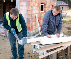

Cięcie profili
Cięcie profili
Docina się je na odpowiednią długość za pomocą piły

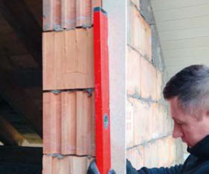

Poziomowanie profili nośnych
Profile nośne trzeba ustawić idealnie pionowo lub wypoziomować

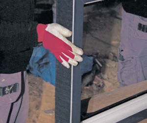

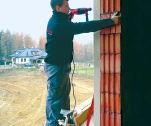

Przykręcanie profili
Stabilizuje się je wkrętami przykręcanymi do muru. Na każdy profil, czyli na 140 cm, przypadają w zależności od położenia jeden, dwa lub trzy wkręty

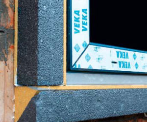

Rama izolacyjna wokół okna
Na zewnątrz wokół okna powstaje rama składająca się z instalacyjnego elementu nośnego i ocieplenia

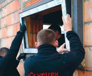

Montaż okna
Montaż okna
Okno okręcone taśmą wstawia się w przygotowaną ramę z profili

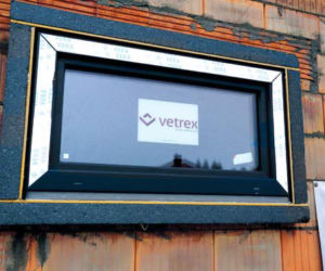

Zakończenie ciepłego montażu okna
Okno przykręca się je do profili instalacyjnych, licując zewnętrzne płaszczyzny ramy okiennej i profili. Taśma, rozprężając się, uszczelnia połączenie okna z profilem. Pod dolną częścią okna znajduje się przekładka parapetowa z polistyrenu ekstrudowanego zapobiegająca ucieczce ciepła na styku parapetu zewnętrznego i wewnętrznego
