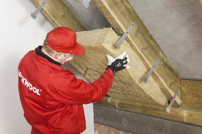

Na wysokości murłaty stykają się dwie warstwy termoizolacji – ta otulająca ściany zewnętrzne oraz ta chroniąca dach. Najczęściej są one wykonane z różnych materiałów termoizolacyjnych, to jest styropianu na ścianach i wełny mineralnej w dachu. Ich połączenie musi być szczelne, oba materiały muszą być dosunięte do siebie. Płyty styropianu na ścianach powinny kończyć się przynajmniej na wysokości górnej granicy wieńca, a mogą być wysunięte wyżej – między krokwie - i dosunięte do membrany. Z kolei warstwa wełny mineralnej w połaci dachu musi dochodzić do płyt styropianowych. Na wysokości murłaty warstwa termoizolacji musi zachować ciągłość.
POLECAMY: Ocieplenie dachu: sprawdź ceny i groźne błędy w ociepleniu poddasza
Ważne jest także staranne wypełnienie różnych zakamarków przestrzeni za murłatą. Na styku prostopadłościennej belki i skośnej połaci powstaje nieduża przestrzeń o przekroju trójkąta. W ten zakamarek za murłatą najlepiej jest wsunąć delikatnie płaty wełny. Powinny być one tam wsunięte swobodnie, do końca wolnej przestrzeni, ale nie zanadto ściśnięte. Wełna powinna otulać również każdą krokiew na styku z murłatą.
Jeśli murłata jest ustawiona centralnie na wieńcu, przestrzeń za murłatą jest wydawałoby się bardzo niewielka. Mimo to należy pamiętać o jej dokładnym wypełnieniu materiałem termoizolacyjnym. Drugą warstwę jej termoizolacji trzeba ułożyć od strony wnętrza domu. Zostanie ona zasłonięta podczas wykańczania ścian kolankowych na poddaszu.
