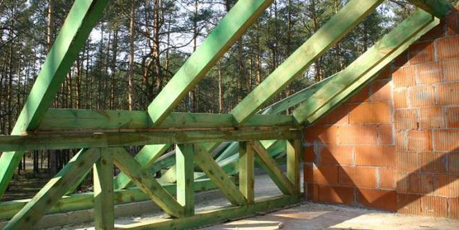

Najczęściej więźby powstają z tarcicy sosnowej lub świerkowej, choć są budowane także ze stali. W większości przypadków montuje się je z pojedynczych elementów na budowie, ale są też więźby, których spore fragmenty dowożone są z fabryki. Montażem więźby drewnianej i ewentualnie wykonaniem sztywnego poszycia zajmują się cieśle. Wykonanie izolacji dachu, mocowanie łat i kontrłat to już zadanie dekarzy. Drewno na więźbę zamawia się albo bezpośrednio w tartaku, jeśli taki zakład jest zlokalizowany nieopodal, albo w najbliższym składzie drewna lub markecie budowlanym. Nie warto szukać daleko, bo koszt dowozu może nas mocno uderzyć po kieszeni. Więźbę drewnianą można zamówić zimą, a odebrać na wiosnę – lepiej nie składować jej zbyt długo na budowie, gdzie z reguły nie ma dobrych ku temu warunków (chodzi głównie o zadaszenie).
Więźba drewniana
Póki drewna jest pod dostatkiem i ma ono przystępną cenę, w dziedzinie więźb dachowych nic mu nie zagrozi. Drewno jest tradycyjnym materiałem do wznoszenia konstrukcji dachów i mimo że trudno nazwać je produktem idealnym, sprzedaje się świetnie. Do budowy więźby drewnianej najczęściej wykorzystywana jest:
  • Tarcica obrzynana
Jest to najtańszy materiał na więźbę drewnianą powstający z przetarcia, czyli wycięcia z pni długich elementów o przekroju prostokątnym lub kwadratowym. Tarcica taka jest później suszona, najczęściej na świeżym powietrzu pod zadaszeniem.
  • Drewno czterostronnie strugane i suszone komorowo
Jest bardzo dobrym produktem na więźbę. Czterostronne struganie czyni powierzchnie elementów gładkimi, co zwiększa odporność na ogień. Suszenie mechaniczne zapewnia niską wilgotność na całym przekroju oraz wyjaławia drewno, dzięki czemu staje się mniej podatne na działanie różnych szkodników. W sprzedaży jest też tarcica KVH (Konstruktionsvollholz, czyli drewno konstrukcyjne wzdłużnie klejone) – są to elementy z drewna czterostronnie struganego, suszonego komorowo, z fazowanymi krawędziami, które jest łączone na długości na tak zwane mikrowczepy. Elementy z KVH mogą więc osiągać znaczne rozpiętości – do 16 m.
