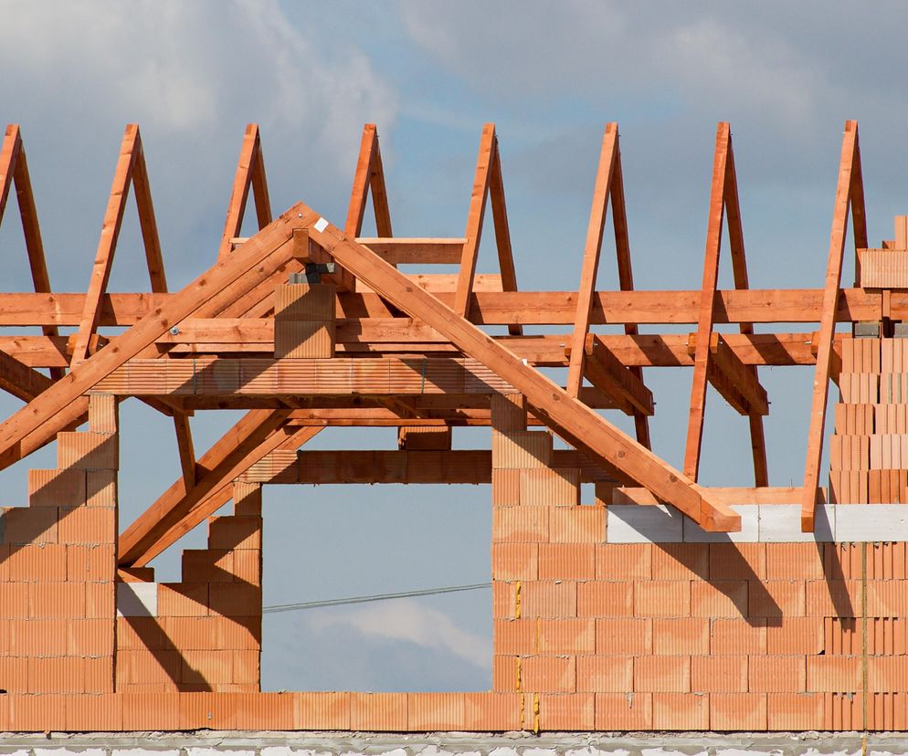

Więźba stalowa
Autor: Getty Images Gotowe elementy więźby stalowej można zamówić w wytwórni lub zmontować wiązary samodzielnie na placu budowy
Nie tylko cieśle specjalizują się w budowie więźb. Zajmują się tym również monterzy konstrukcji stalowych, choć przyznać trzeba, że głównie poświęcają czas wielkim obiektom, np. halom magazynowym. Konstrukcje dachów na domach jednorodzinnych równie dobrze jak z drewna mogą być wykonane z profili stalowych.
