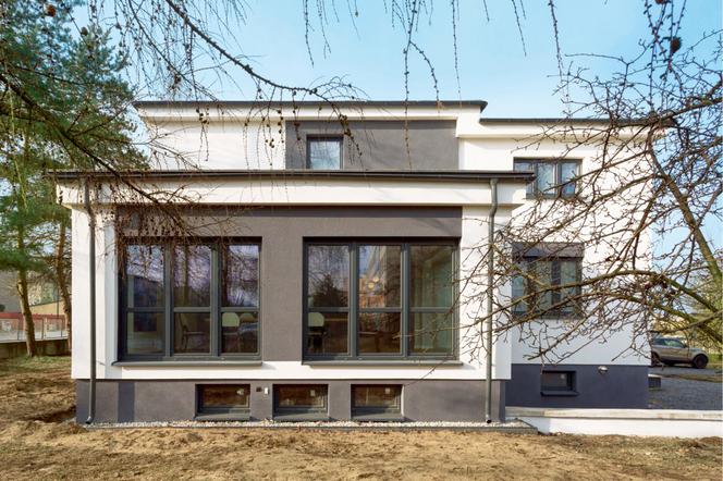

Dom po termomodernizacji
Autor: materiały uczestników konkursu Remont Roku 2017 / Piotr Mastalerz Po kompleksowej termomodernizacji osiągnął standard budynku pasywnego. Uzyskano to dzięki dociepleniu wszystkich przegród zewnętrznych, wymianie okien i drzwi zewnętrznych oraz całkowitej zmianie instalacji wentylacyjnej. Projekt Marcin Jurkiewicz/JURIKU ARCHITEKCI
Przyziemie, obramienia okien oraz przestrzeń dawnej loggii są cofnięte względem pozostałej części ścian. Efekt podkreślono, łącząc dwa kolory tynków - biel i szarość.
- Oszukiwalibyśmy, malując na płaskiej elewacji ciemne pola. Dopiero gdy pojawiają się wgłębienia, możemy uzyskać efekt architektoniczny - zauważa Marcin Jurkiewicz.
Termomodernizacji poddano także stropodach. Izolację zrobiono z płyt oraz klinów styropianowych, dzięki czemu otrzymano zróżnicowaną grubość warstwy. W najcieńszym miejscu ma ona 30 cm, w najgrubszym 55 cm. Różnica ta umożliwiła uzyskanie 5-procentowego nachylenia połaci. Na takim podłożu ułożono styropapę, a następnie papę termozgrzewalną.  Konwekcja sprawia, że ciepło przemieszcza się do górnej części budynku.
W wielu realizacjach to właśnie przez nieodpowiednią izolację dachu traci się większość ciepła - podkreśla architekt. Inwestorzy nie chcieli oszczędzać na tym ważnym elemencie, zastosowano więc grubą warstwę ocieplenia. Z myślą o ograniczeniu strat ciepła zadbano też o zabezpieczenie podłogi na gruncie w piwnicy. Ocieplono ją płytami z polistyrenu ekstrudowanego. Pomieszczenia w piwnicy miały nieco mniejszą od standardowej wysokość (208 cm). Projektanci nie chcieli jej znacząco zmniejszyć (granicą było 200 cm), stąd wybór materiału o bardzo dobrej izolacyjności (λ = 0,032 W/ (m·K)), który można było ułożyć warstwą o niewielkiej grubości (2 cm) na istniejącym podłożu pokrytym nową izolacją przeciwwodną. Zmiana jest więc możliwie minimalna.

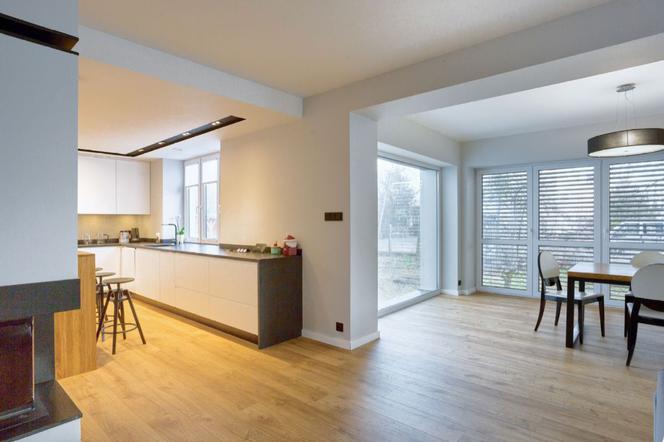

Przestronne i jasne wnętrza
  • usunięcie ścian działowych
Mankamentem większości domów z lat 60. i 70. są pomieszczenia słabo doświetlone światłem dziennym. Projektanci usunęli wewnętrzne bariery, czyli ściany działowe. Barierki przy schodach wewnętrznych są teraz szklane i przepuszczają światło, na efekt pozytywnie wpływa też jasna kolorystyka.
  • duże przeszklenia
Najważniejszą rolę odegrała tu jednak wymiana okien. Poważną ingerencją w strukturę budynku było zastąpienie dwóch standardowych okien dużym przeszkleniem (o rozmiarach 2,6 x 4 m) łączącym dwie kondygnacje. Dzięki temu klatka schodowa jest lepiej doświetlona. Także w salonie powiększono powierzchnię przeszkleń – w istniejących otworach usunięto węgarki wokółokienne i zrobiono dodatkowy otwór. Wstawiono tu duże nieotwieralne okno bez podziałów o powierzchni 2,6 x 2,3 m. Dodatkową korzyścią z zamontowania tak zwanego fiksa jest niższy koszt przeszklenia (okna rozwieralne są droższe).
Inwestorzy zdecydowali się na okna przeznaczone do budynków energooszczędnych, ze współczynnikiem przenikania ciepła Uw = 0,8-0,9 W/ (m²·K). Stolarka jest zrobiona z PCW w ciemnoszarym kolorze dobranym do grafitowego tynku. Dla inwestorów kluczową kwestią była bezobsługowa eksploatacja okien, nie brali więc pod uwagę stolarki drewnianej. Część okien została wyposażona w żaluzje lamelowe.
