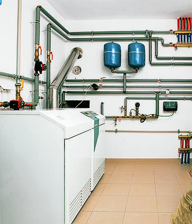

Rury w otulinie
Autor: Thermaflex/ Materiały prasowe Izolację można zakładać w trakcie montażu rur, ale jeśli rurociąg okaże się nieszczelny, trzeba będzie ją zdjąć. Dlatego lepiej robić to dopiero po przeprowadze-niu próby szczelności
Izolacja rur: instalacje ciepłej wody i c.o.
Izoluje się je przede wszystkim po to, by ograniczyć straty ciepła. Jest oczywiste, że im mniej obniży się temperatura wody grzejnej na odcinku od źródła ciepła do grzejnika, tym lepiej. Jeśli temperatura wody dopływającej do grzejnika będzie zbliżona do temperatury wody opuszczającej źródło ciepła (kocioł), dom będzie można ogrzać za pomocą stosunkowo małych grzejników. Jeżeli woda zasilająca znacznie się ochłodzi, przepływając przez instalację, do osiągnięcia takiego samego efektu będą potrzebne grzejniki o znacznie większych gabarytach. Rury z wodą grzejną ułożone w podłodze w ogrzewanych pomieszczeniach nie muszą być prowadzone w otulinach izolacyjnych. Wystarczy je ułożyć na warstwie styropianu i ciepło będzie oddawane przez instalację tylko do pomieszczenia, które jest ogrzewane. Jednak drewniana posadzka (parkiet, deski czy mozaika) może się wtedy rozsychać. Izolowanie odcinków instalacji prowadzonych po wierzchu ścian pełni – oprócz zabezpieczenia przed utratą ciepła – także inną funkcję. W przypadku instalacji wysokotemperaturowych stanowi ochronę przed poparzeniem.

Wybór izolacji rur
Zależy on przede wszystkim od temperatury czynnika oraz materiału rur i temperatury otoczenia, w którym jest poprowadzona instalacja. Otulina ma tym lepsze właściwości izolacyjne, im niższy jest jej współczynnik przewodzenia ciepła. Izolacja z materiału o niższym współczynniku przewodzenia ciepła może mieć mniejszą grubość niż ta z materiału o wyższym współczynniku, a mimo to będzie równie dobrze spełniała swoje zadanie. Ważny jest także współczynnik przenikania dyfuzyjnego pary wodnej (im wyższy, tym lepiej). Dobra izolacja powinna mieć wyższy niż 3000. Pod uwagę bierze się też odporność mechaniczną izolacji, nieszkodliwość dla człowieka i środowiska oraz – w przypadku izolacji montowanych na zewnątrz budynku – odporność na działanie promieni UV.
Najczęściej używane jako izolacje w instalacjach są substancje: mineralne nieorganiczne, np. wełna mineralna; organiczne sztuczne, np. pianki poliuretanowe, polietylen spieniony, kauczuk syntetyczny. Otuliny są często dodatkowo zabezpieczone okładzinami z folii aluminiowej lub z PCW chroniącymi je przed uszkodzeniem i przenikaniem pary wodnej. Izolacje z pianki polietylenowej są najpopularniejsze. Wykorzystuje się je przede wszystkim do izolowania instalacji centralnego ogrzewania i ciepłej wody, ale także w chłodnictwie. Mają dobre właściwości izolacyjne w temperaturze od -80 do +105°C – bez względu na to, czy powietrze wokół jest suche, czy wilgotne. Nie wchłaniają pary wodnej, ale mogą się kurczyć pod wpływem wysokiej temperatury. Izolacja z pianki poliuretanowej zachowuje dobre właściwości izolacyjne w temperaturze od -50 do +140°C.
Bardzo ważne jest, aby powierzchnia rur, armatury i urządzeń oraz narzędzia używane podczas izolowania były czyste i suche. Wszystkie elementy izolacji muszą do siebie ściśle przylegać, aby nie tworzyły się mostki termiczne i nie powstawały ogniska korozji. Otulina powinna być łączona od spodu instalacji, aby w razie rozszczelnienia się rurociągu woda mogła wypłynąć spod izolacji i nie zbierała się pod nią. Nigdy nie należy izolować instalacji pod-czas jej działania, a po założeniu izolacji musimy poczekać 24 godziny z jej uruchomieniem. Podczas izolowania rur ułożonych na podporach albo zamocowanych wcześniej obejmami trzeba zabezpieczyć również wszystkie mocowania, w przeciwnym razie będą one przyczyną dużych strat ciepła albo wykraplania się pary wodnej i cała izolacja okaże się nieskuteczna.
