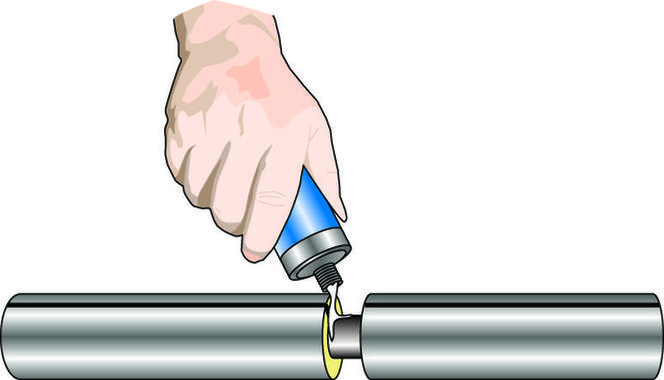

Do łączenia odcinków izolacji można używać specjalnych spinek (klipsów), należy się jednak liczyć z tym, że dziurawią one otulinę i łączą ją tylko punktowo. Lepszym, choć bardziej pracochłonnym sposobem jest sklejanie izolacji klejem

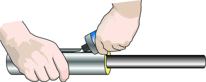

Używając go, można łączyć także poszcze-gólne odcinki otuliny na długich rurach, a nawet zaizolować armaturę i urządzenia o nieregularnym kształcie. Trzeba pamiętać, że klejenie izolacji powinno być wykonywane w temperaturze otoczenia, lecz nie niższej niż 10°C

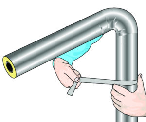

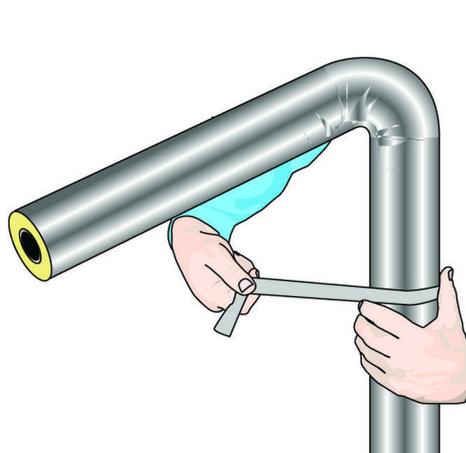

W podobny sposób zamiast kleju można użyć taśmy izolacyjnej

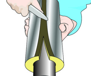

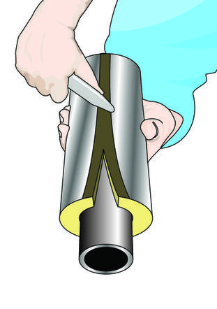

Są też otuliny z wbudowanym zamkiem zatrzaskowym. Jest to najlepszy – szybki, trwały i skuteczny – ale jednocześnie naj-droższy sposób łączeni
