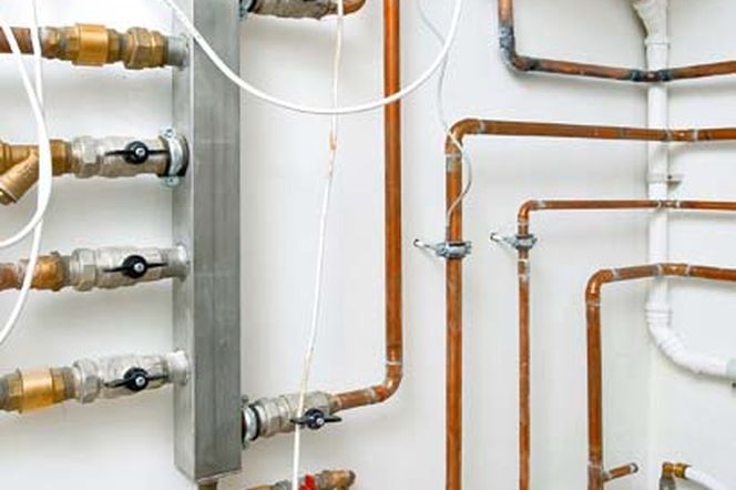

Do instalacji prowadzonych systemem rozdzielaczowym odpowiednie są rury miękkie miedziane lub z tworzywa. Giętkich rur używa się także do ogrzewania podłogowego, bo umożliwiają wykonanie pętli grzewczych bez połączeń w warstwie wylewki.
W systemach trójnikowych trasę instalacji uzyskuje się przez łączenie prostych odcinków przewodów trójnikami i innymi kształtkami. Można tu stosować rury z tworzywa i z miedzi, miękkie ze zwoju i sztywne, oraz dowolnie je prowadzić – w podłodze, w bruzdach ściennych lub za listwami maskującymi.
Gdy dom ma więcej niż jedną kondygnację, instalację doprowadza się na poszczególne piętra pionowymi przewodami – w domach jednorodzinnych zwykle jednym lub dwoma. W starych instalacjach prowadzono je często po wierzchu (podobnie jak gałązki do grzejników). Podczas remontu wygodnie jest wymienić je na miedziane – o mniejszej średnicy, estetyczne, niewymagające malowania i mocowania do ściany w wielu miejcach.
