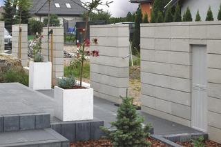

Ogrodzenie z pustaków betonowych to rozwiązanie nowoczesne – szerokie słupki z prostych prefabrykowanych bloczków betonowych (36 x 24 x 12 cm) oraz metalowe wypełnienia z szerokich, poziomych paneli, pasujące do nowoczesnego stylu ogrodu, jak i do samego budynku. Uzyskana w ten sposób szczelna przesłona zapewnia kameralność i osłonięcie posesji od strony drogi.
Kolorystyka ogrodzenia – jasne bloczki i szare przęsła – została dopasowana do zastosowanych w ogrodzie materiałów, elewacji budynku oraz szarości dachówki, okien i drzwi. Zaletą tego typu ogrodzenia jest bez wątpienia też jego trwałość oraz praktycznie brak konieczności konserwacji, ponieważ metalowe przęsła są zabezpieczone przed korozją przez ocynkowanie i malowanie proszkowe.

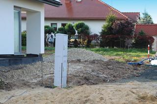

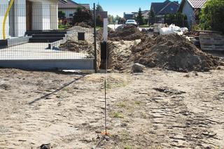

Usytuowanie ogrodzenia na terenie ze znacznym spadkiem (różnica poziomów między początkiem a końcem frontowego odcinka działki wynosiła około metra) wymusiło jego zestopniowanie, czyli sukcesywne obniżanie fragmentów ogrodzenia po około 20 cm – tak, aby zniwelować przewyższenie i posadowić je zgodnie z ukształtowaniem terenu.
W praktyce zostało to rozwiązane w ten sposób, że najpierw została wylana ława ze zbrojonego betonu, której góra kończyła się nieco poniżej istniejącego terenu. Następnie na ławie wymurowano fundament schodkowy z betonowych bloczków fundamentowych, którego góra miała być dołem ogrodzenia i uwzględniała teoretyczny, założony poziom terenu przyszłego ogrodu, jak i przyległej do frontu posesji gruntowej drogi.
I o ile poziom ogrodu był możliwy do precyzyjnego założenia, o tyle poziom drogi nie był znany, ponieważ nie było jeszcze żadnych projektów jej realizacji. Planując górę fundamentu, odniesiono się więc do istniejącego już ogrodzenia posesji naprzeciwko. Fundament usytuowano zatem mniej więcej na poziomie fundamentu ogrodzenia tamtej posesji, tworząc tym samym sztywne ramy, w które kiedyś, gdy dojdzie do realizacji, wpisze się budowana droga osiedlowa.
Autor: Tomasz Szostak, www,zogrodemnaty.pl Schodkowy układ fundamentu pozwala na dostosowanie ogrodzenia do naturalnego spadku terenu, który z jednej strony definiuje przyległą drogę, a z drugiej – również stopniowany, tarasowy układ ogrodu

Kolejne warstwy pustaków łączono klejem poliuretanowym. Po zakończeniu murowania otwory w pustakach wypełniono ręcznie przygotowaną na miejscu zaprawą cementową. Czynność dość żmudna, czyli zabetonowanie pustaków ogrodzeniowych, była wykonywana ręcznie. Umożliwiło to dokładne zaaplikowanie zaprawy, a także uniknięcie ewentualnych zabrudzeń bloczków betonem, co mogłoby mieć miejsce, gdyby prace te były prowadzone mechanicznie. Ostatnim etapem budowy ogrodzenia było przykrycie go prefabrykowanymi betonowymi daszkami – mocowanymi na klej poliuretanowy.

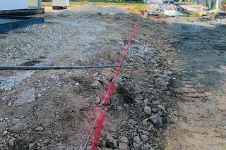

Trzeba pamiętać o konieczności zabudowania w ogrodzeniu elementów niezbędnych instalacji znajdujących się w jego linii – szafki energetycznej, gazowej (jeśli jest), a także przewodów elektrycznych, które docelowo będą zasilały domofon, furtkę czy napęd bramy. Zabudowanie szafek instalacyjnych trzeba uwzględnić już na etapie planowania szerokości i lokalizacji słupków ogrodzeniowych, aby docelowo znalazły się właśnie w ich świetle, a nie pomiędzy nimi.
Z kolei przewody elektryczne do zasilania domofonu, furtki i bramy wprowadza się podczas murowania ogrodzenia – w plastikowych peszlach tuż nad fundamentem do wnętrza bloczków przez wywiercone w nich otwory.
Autor: Tomasz Szostak, www,zogrodemnaty.pl Przewody elektryczne do zasilania sterowania bramą doprowadzono w gruncie podczas budowy ogrodu. Następnie, na etapie murowania ogrodzenia, wypuszczono je w miejscu montażu siłowników bramy
