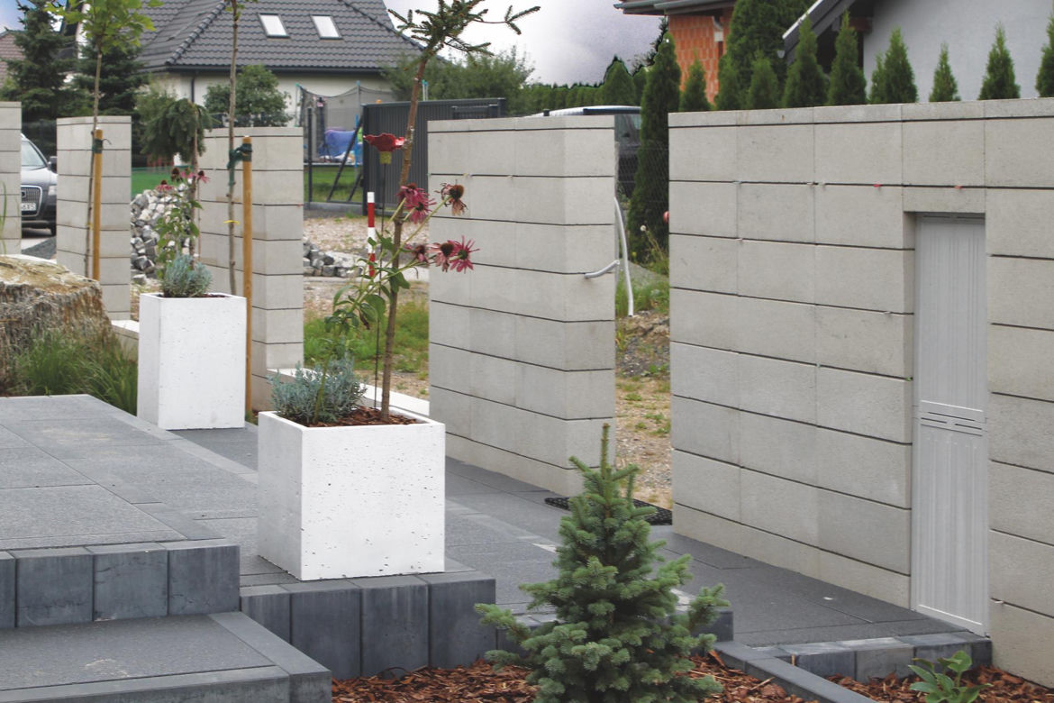

Ogrodzenie z betonowych pustaków i prostych szerokich paneli jest eleganckim i neutralnym tłem dla posadzonych w ogrodzie roślin, choć stanowi dość mocny element jego aranżacji. Prześwity między metalowymi panelami są niewielkie, więc ogrodzenie jest dobrą osłoną, zapewniającą poczucie prywatności

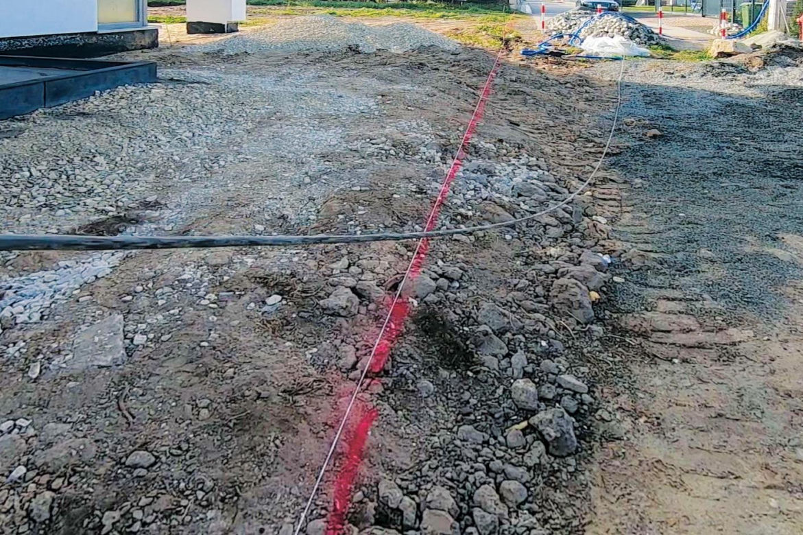

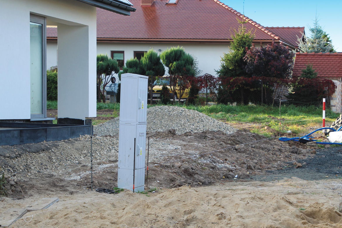

Wytyczanie ogrodzenia
Najpierw dokładnie rozplanowano, a następnie wytyczono i oznaczono sznurkami przebieg wykopu pod fundament dopasowany do spadku terenu i elementów, które będą wbudowane w ogrodzenie (szafka energetyczna). Planowany, górny poziom fundamentu również został oznaczony
Autor: Tomasz Szostak, www,zogrodemnaty.pl

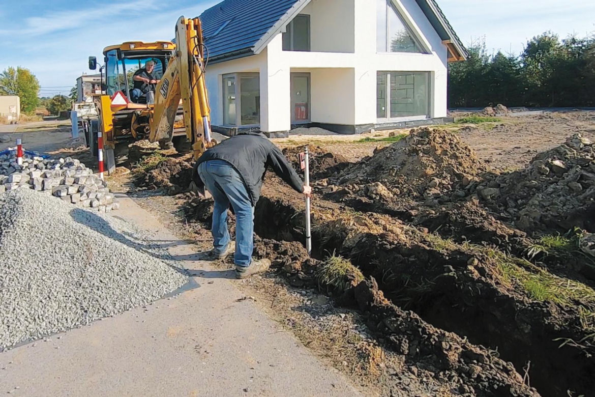

Przebiegu wykopu pod ogrodzenie
Aby ułatwić pracę operatorowi koparki, założoną zewnętrzną krawędź przyszłego wykopu przeniesiono na grunt, czyli oznaczono pod sznurkami wyznaczającymi jego przebieg dobrze widoczną farbą w sprayu

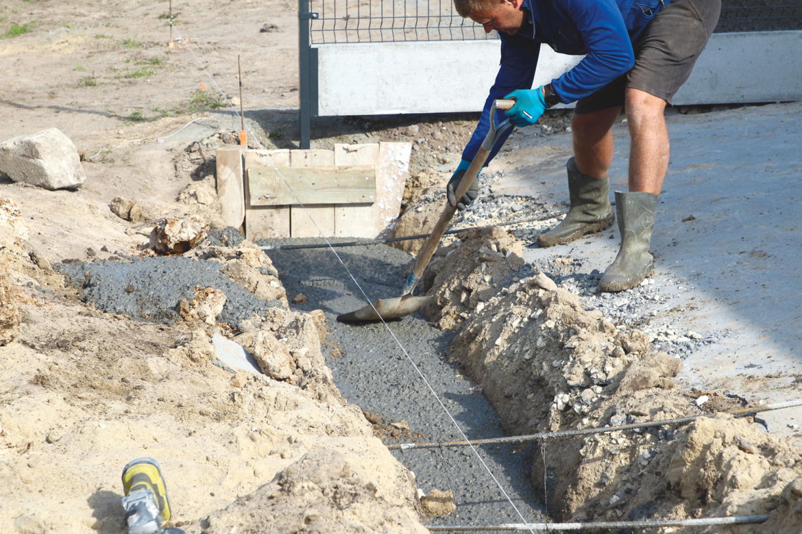

Wykop pod ogrodzenie z pustaków
Następnie koparką wykonano wykop szerokości 40 cm pod ławę betonową. Głębokość wykopu (110 cm poniżej docelowego górnego poziomu fundamentu) kontrolowano na bieżąco

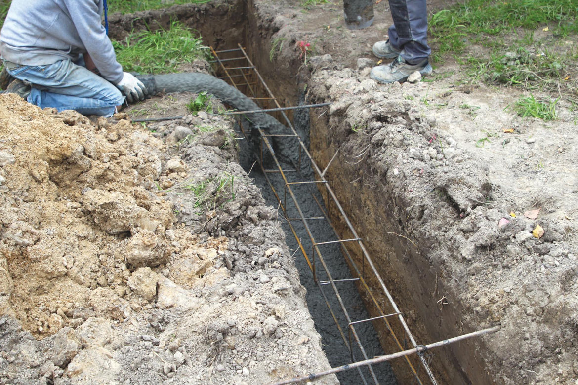

Jaki fundament pod bloczki ogrodzeniowe?

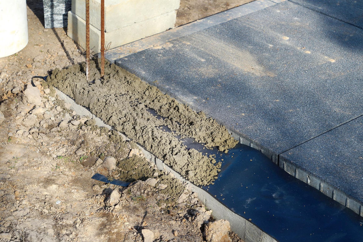

Zbrojenie podłużne fundamentu z prętów ∅10 mm podwieszono na całej długości wykopu w ten sposób, żeby jego góra znajdowała się mniej więcej 5 cm poniżej docelowego poziomu betonowej ławy fundamentowej. W miejscach przyszłych słupków ogrodzeniowych umieszczono zbrojenie pionowe z prętów ∅12 mm
Ława betonowa pod ogrodzenie
Następnie wykop wypełniono do ustalonego poziomu gotowym betonem C20 z betoniarni. Po wyrównaniu i wygładzeniu powierzchni betonu pozostawiono go do związania na mniej więcej tydzień

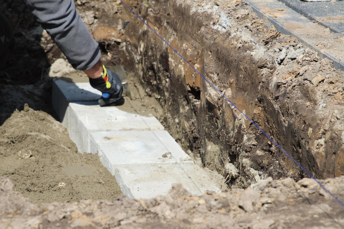

Górną warstwę fundamentu schodkowego wykonano z betonowych bloczków łączonych zaprawą i stawianych na gotowej już ławie betonowej – do docelowego poziomu założonego na początku, schodkowanego na całej długości

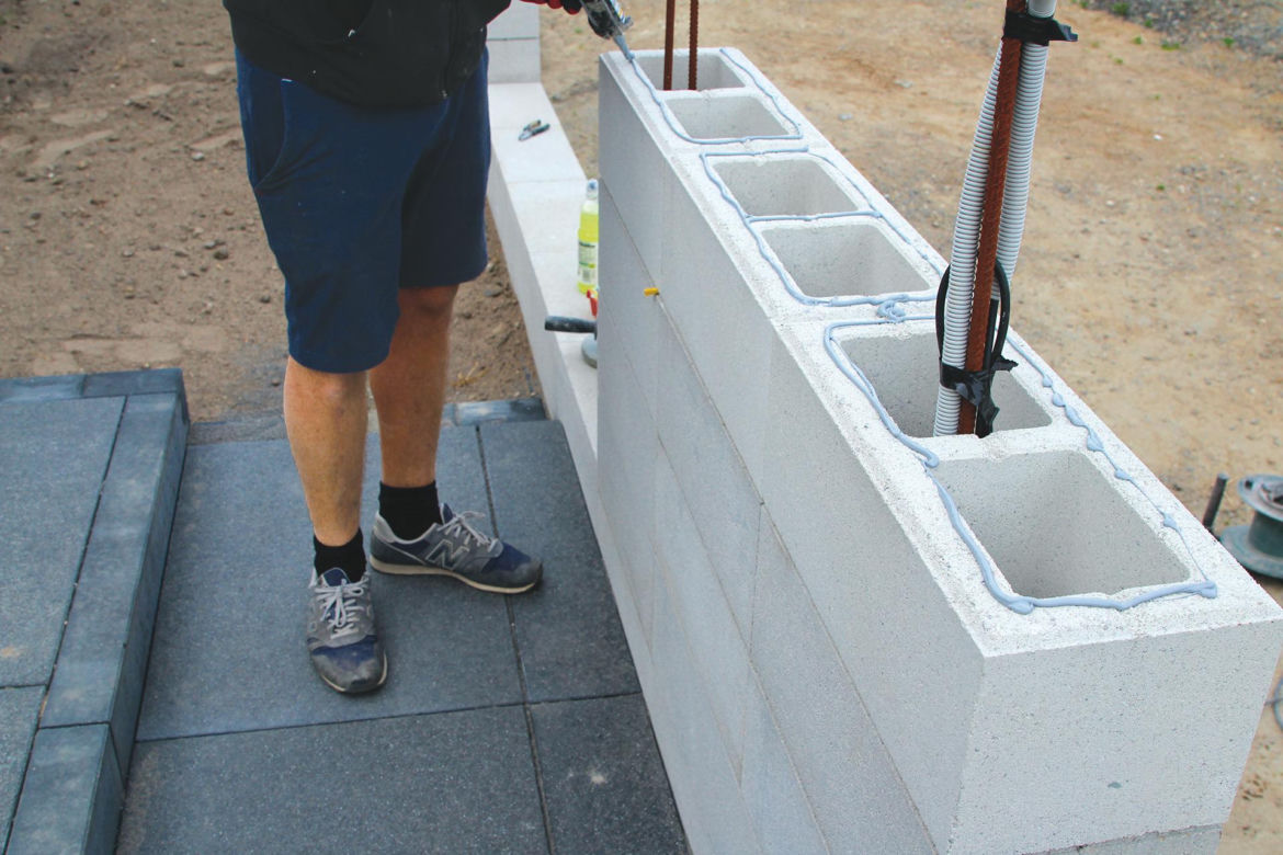

Na co kleić bloczki ogrodzeniowe
Kolejne warstwy pustaków (docelowo osiem) zostały ułożone tam, gdzie zaplanowano słupki ogrodzeniowe. Łączono je klejem poliuretanowym. Pomiędzy słupkami – w miejscu przyszłych przęseł – pozostawiono tylko tę pierwszą warstwę pustaków ułożoną na fundamencie

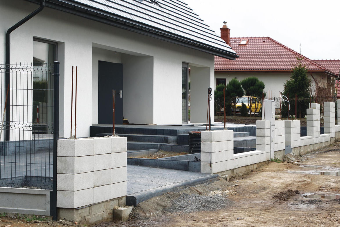

Schodkowy układ fundamentu pozwala na dostosowanie ogrodzenia do naturalnego spadku terenu, który z jednej strony definiuje przyległą drogę, a z drugiej – również stopniowany, tarasowy układ ogrodu

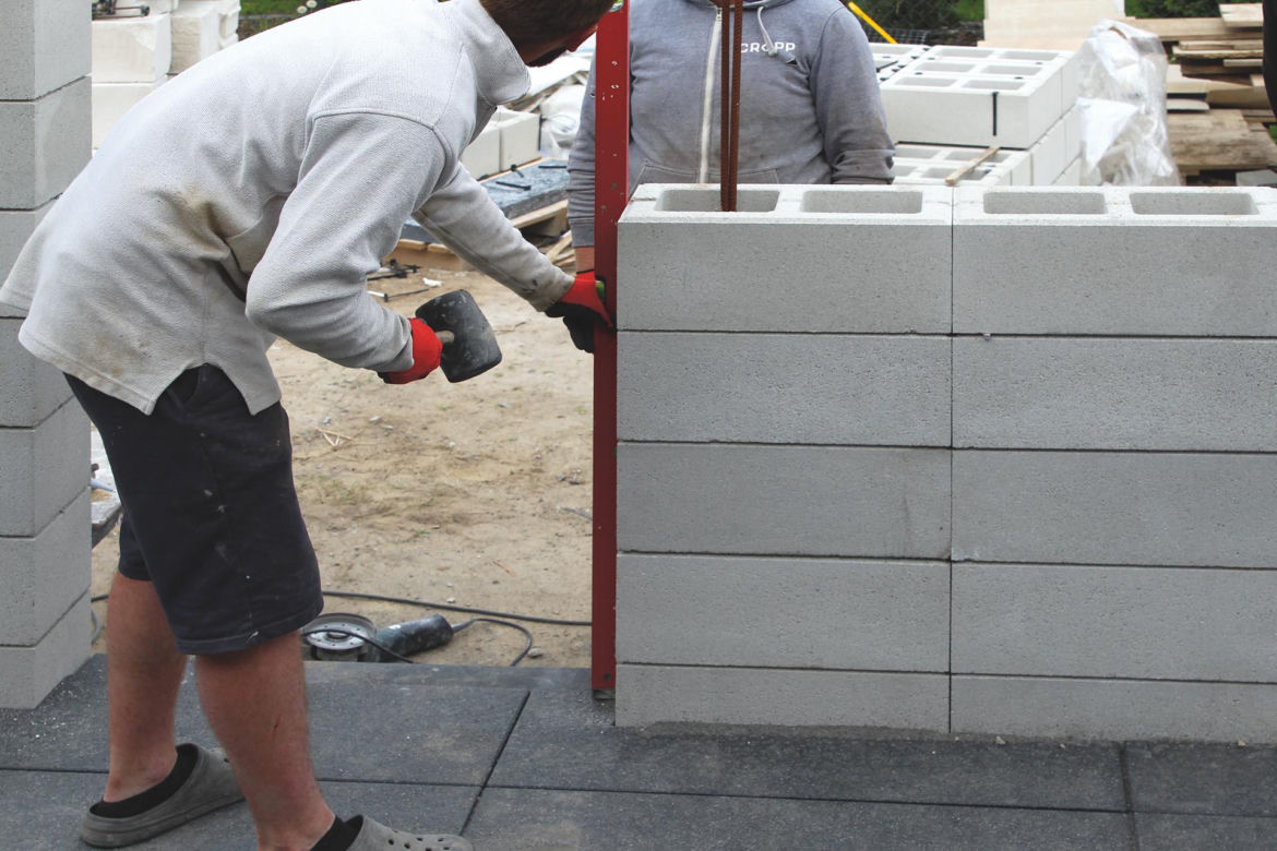

Jak postawić płot z bloczków

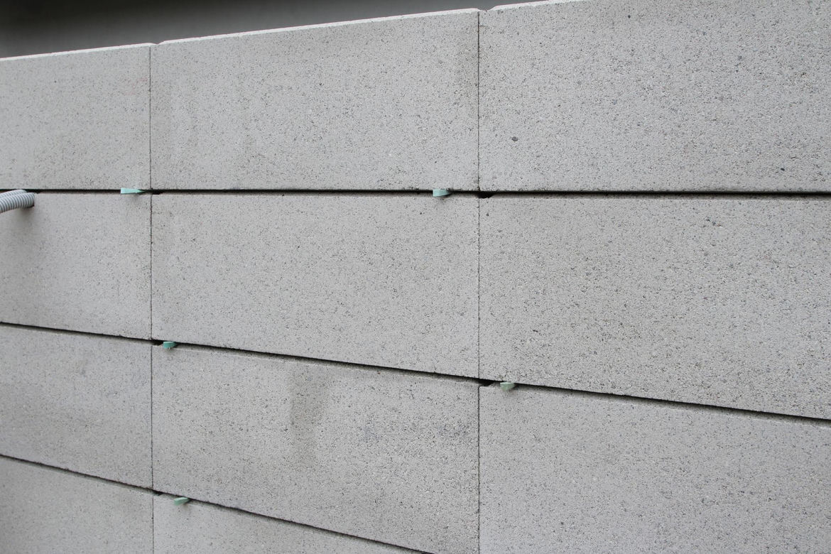

Kluczowe podczas murowania jest poziomowanie i pionowanie bloczków, co trzeba kontrolować we wszystkich płaszczyznach, na każdej warstwie
Stawiamy ogrodzenie z pustaków betonowych
Drobne różnice i odchylenia korygowano plastikowymi klinami wbijanymi pomiędzy bloczki

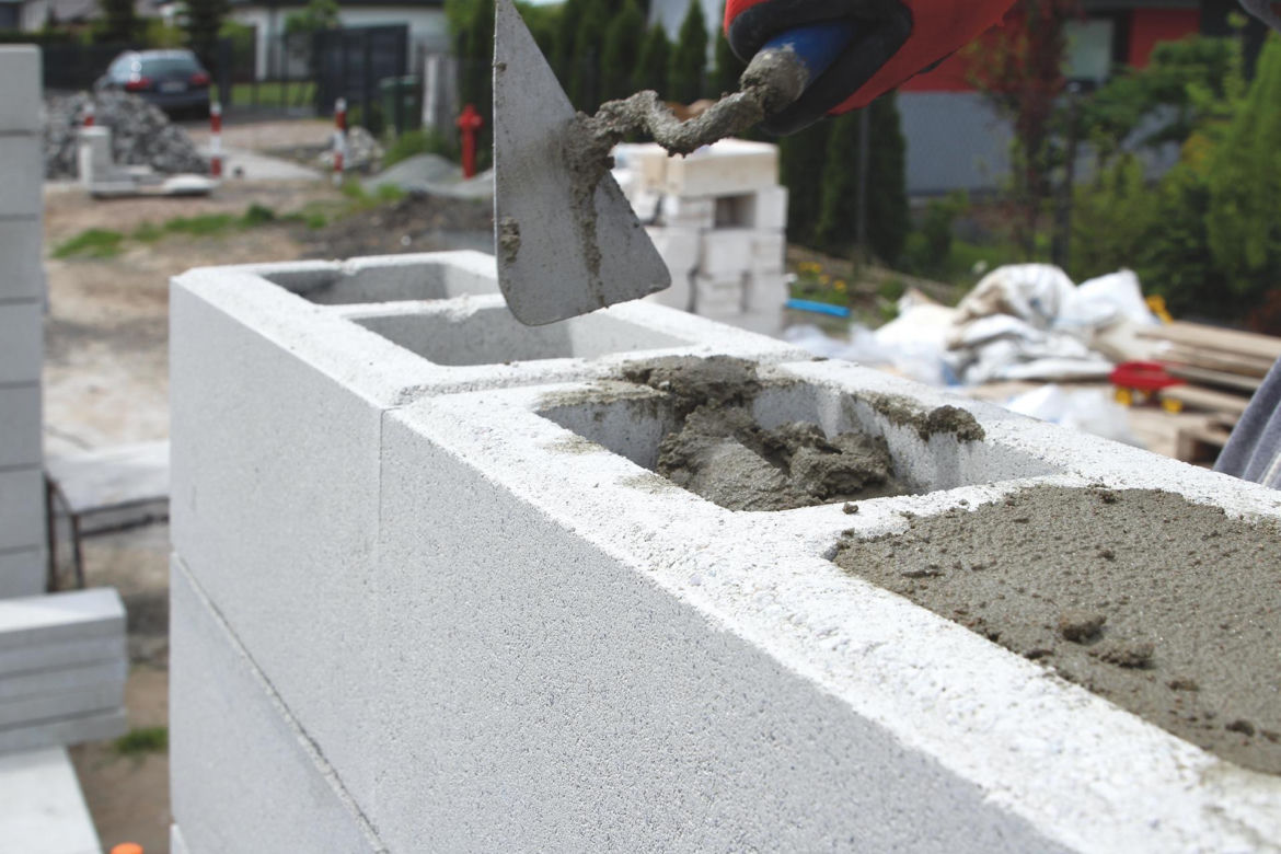

Czym wypełnić bloczki ogrodzeniowe
Po zakończeniu murowania otwory w pustakach wypełniono ręcznie przygotowaną na miejscu zaprawą cementową (aż do górnego poziomu ostatniej warstwy ogrodzenia). Wypełnienie to usztywnia i wiąże całą konstrukcję, w tym wprowadzone w pustaki zbrojenie pionowe

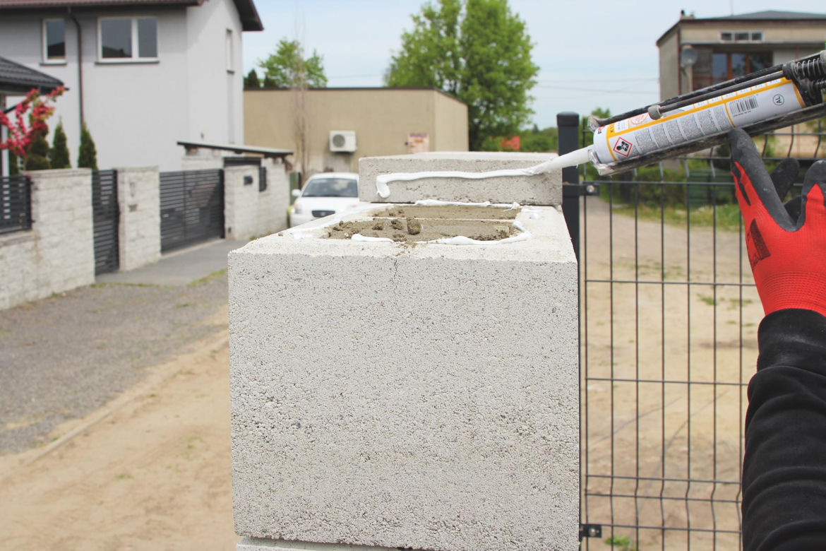

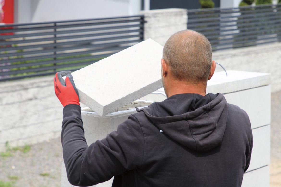

Czym przykryć bloczki betonowe?
Ostatnim etapem budowy ogrodzenia było przykrycie go prefabrykowanymi betonowymi daszkami – mocowanymi na klej poliuretanowy. Daszki te zamocowano zarówno na wierzchu słupków, jak i na warstwie bloczków pod planowanymi przęsłami

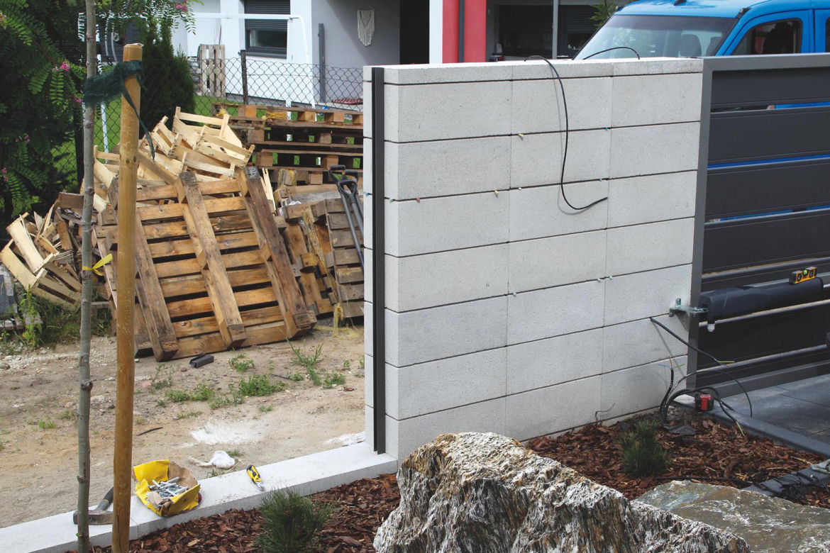

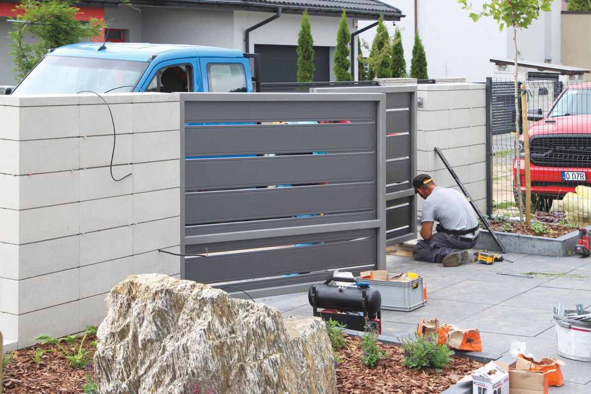

Montaż bramy i furtki

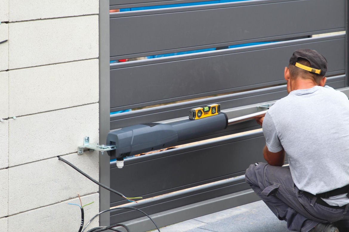

Gdy część ogrodzenia wykonana z prefabrykatów betonowych była gotowa, przystąpiono do montażu przęseł, furtki, bramy. Wszystkie te elementy zostały, po wcześniejszym obmierzeniu, wykonane na zamówienie

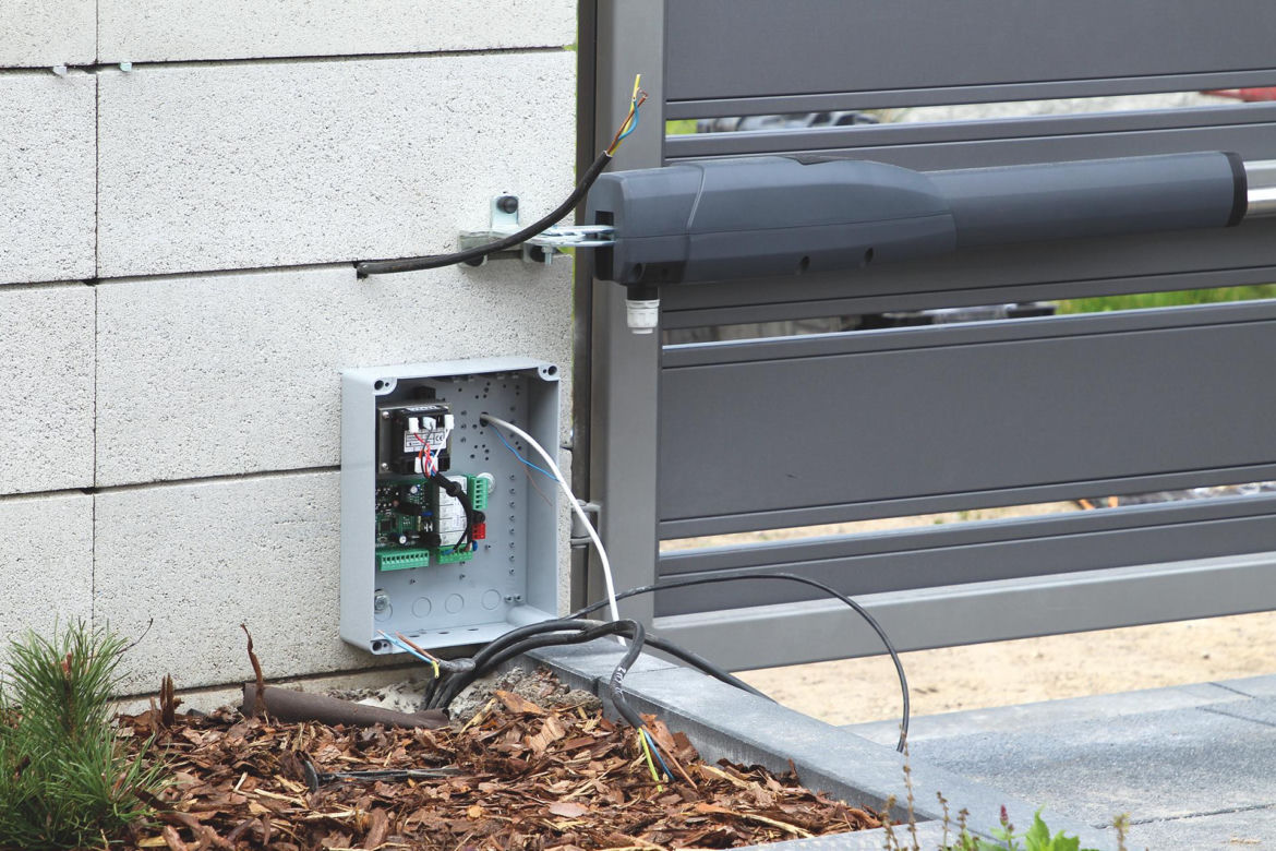

Montaż bramy wjazdowej
Zainstalowano również niezbędną automatykę do ich otwierania (siłowniki oraz elektrozamek z domofonem)

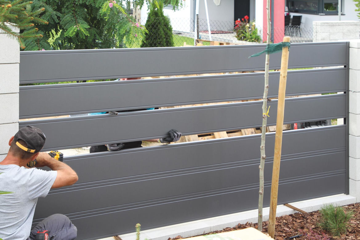

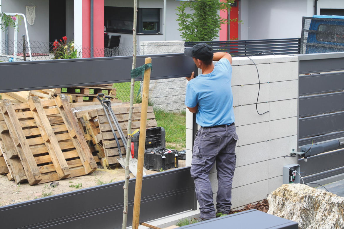

Montaż przęseł panelowych
W miejscach przeznaczonych na wypełnienie przęseł najpierw z dwóch stron przymocowano wkrętami do słupków metalowe prowadnice o profilu w kształcie litery U
Następnie w prowadnice wsuwano metalowe panele szerokości 22 cm, a potem za pomocą plastikowych dystansów równomiernie je rozsunięto, tak aby między panelami powstały 2-centymetrowe prześwity
Jak montować panele przęsła?
Na koniec każdy panel przymocowano do prowadnic wkrętami do metalu

Instalacje w ogrodzeniu
Przewody elektryczne do zasilania sterowania bramą doprowadzono w gruncie podczas budowy ogrodu. Następnie, na etapie murowania ogrodzenia, wypuszczono je w miejscu montażu siłowników bramy

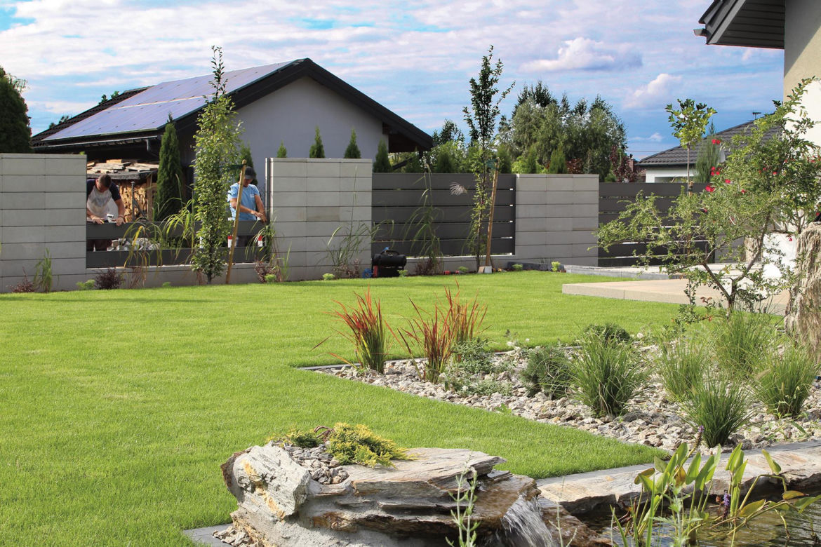

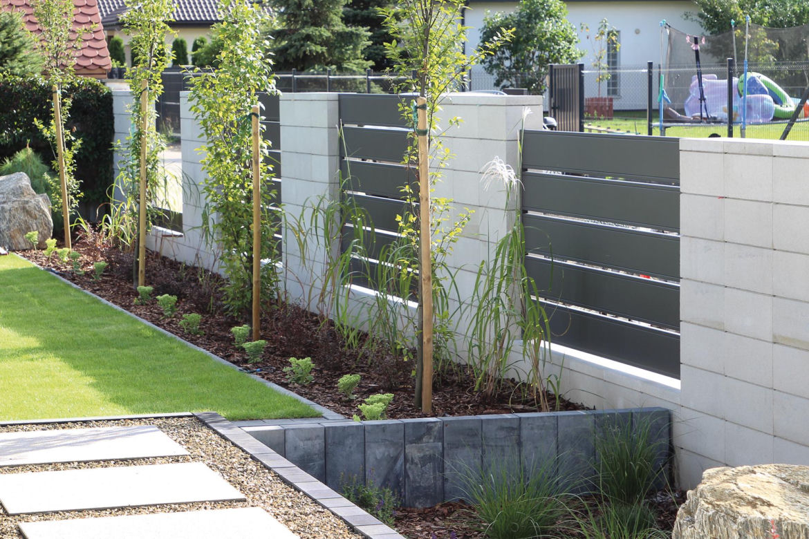

Jakie rośliny przy ogrodzeniu?
Na rabacie usytuowanej wzdłuż ogrodzenia posadzono drzewa kolumnowe i trawy ozdobne. Rośliny te mają łagodzić nieco surowy wygląd ogrodzenia – jednocześnie dobrze prezentują się na jego tle i kontrastują z jego kolorystyką
