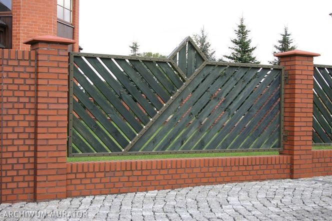

Ogrodzenie klinkierowe
Autor: Andrzej Szandomirski Klinkier to materiał dobrze prezentujący się w towarzystwie drewnianych sztachet, a także metalowych płaskowników, z których można tworzyć kunsztowne kompozycje
