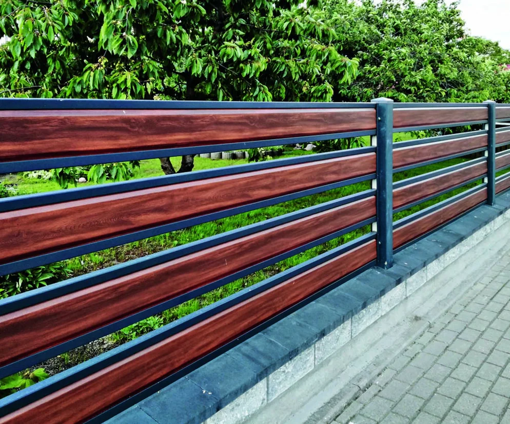

Ogrodzenie przęsłowe
Ogrodzenia przęsłowe sprzedawane są w kompletach obejmujących słupki i przęsła, ale zdecydowanie bardziej zróżnicowane i bogatsze, jeśli chodzi o formę. Przęsła można kupować też oddzielnie, aby umieszczać je między słupkami murowanymi lub żelbetowymi. Co ciekawe, liczba słupków może być też mniejsza od liczby przęseł. Niekiedy bowiem między parą słupków umieszcza się dwa, a nawet trzy spięte razem przęsła, które są w połowie długości podparte stalową stopką zakotwioną w cokole lub łączą się z nim dzięki dodatkowemu, krótszemu słupkowi. Słupki ogrodzeń przęsłowych mają od góry zaślepki chroniące przed wodą. Czasem są one ozdobne – zakończone kulą lub stożkiem, a nawet wyposażone w lampkę LED. Modeli metalowych ogrodzeń przęsłowych jest co niemiara. Z reguły słupki takich parkanów mają wysokość 123-280 cm, a przęsła – 100-203 cm. Długość przęseł to 250-300 cm. Przęsła ogrodzeniowe mogą mieć budowę ramową. Prostokątna rama zespawana jest wtedy z płaskowników, kątowników lub profili o zamkniętym przekroju. Jej wypełnienie powstaje z metalowych szczebli rozmieszczonych pionowo, poziomo, po skosie lub tak, żeby tworzyły wzór. Często też szczeble nie są umieszczone w żadnej ramie. Spinają je prostopadłe elementy konstrukcyjne – płaskowniki, kątowniki bądź kształtowniki. Pisząc o szczeblach, warto omówić krótko ich budowę. Z reguły są to płaskowniki, kątowniki lub pręty kute. Te ostatnie mogą mieć bardzo ozdobny kształt i często uzupełniane są dekoracyjnymi wstawkami (ze szkła, kamienia, drewna). Materiałem na przęsła są również kształtowniki o przekroju zamkniętym.

Miejsce typowych szczebli w takim ogrodzeniu panelowym mogą też zająć stalowe liny rozpięte w ramie jak struny lub jachtowe relingi. Jak nakazuje aktualna moda, wypełnienie stalowej ramy powinno być mniej lub bardziej pełne – powstaje więc z szerokich aluminiowych paneli, niekiedy o budowie komorowej, między którymi pozostawione są wąskie szczeliny, a rzadziej dużych arkuszy sztywnej blachy – pełnej lub perforowanej. Stalowe elementy ogrodzeniowe, jeśli nie powstały z odpornej na korozję stali szlachetnej, są zabezpieczone antykorozyjnie poprzez ocynkowanie. Dodatkową barierę stanowi farba dekoracyjna lub powłoka z plastizolu. Metalowe ogrodzenia przęsłowe są dostępne w kilku kolorach, a u producenta można zamówić wersję w dowolnym kolorze z palety RAL. Ta opcja wymaga jednak dopłaty i dłuższego oczekiwania na towar. Każdy model ogrodzenia metalowego z kolekcji producenta ma stylistycznie dobrane bramę i furtkę.
Autor: WIŚNIOWSKI/ Materiały prasowe Wśród ogrodzeń przęsłowych nie brak modeli minimalistycznych, świadomie oczyszczonych ze wszelkich ozdobników
