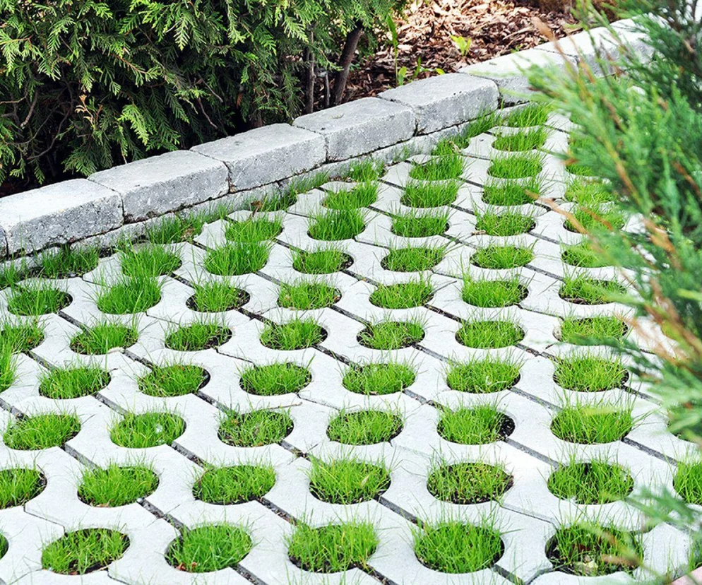

Płyta betonowa ażurowa
Autor: POLBRUK/ Materiały prasowe
Wśród ogromnej ilości elementów przeznaczonych do wykonywania nawierzchni warto zwrócić uwagę na płyty ażurowe. Mają one atrakcyjne wzory, więc powierzchnie nimi wyłożone mogą wyglądać dekoracyjnie. Co ważne, nie zajmują one 100% wyłożonej przestrzeni, więc tworzą powierzchnie biologicznie czynne, w których następuje naturalny obieg wody i mogą rosnąć rośliny. Płyty ażurowe są grube i mocne. Można z nich budować podjazdy i ścieżki w ogrodzie, a nawet umacniać nimi skarpy.
