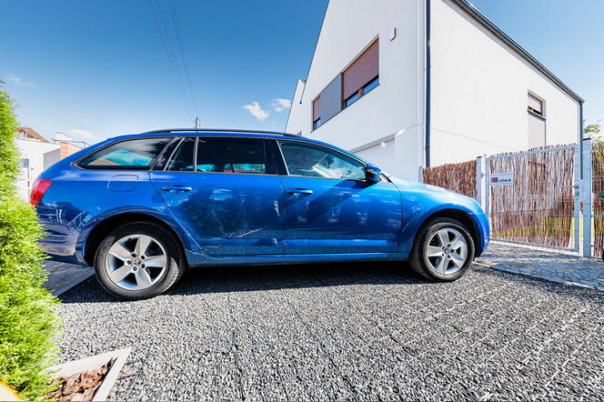

Kratka parkingowa (zwana także trawnikową, drogową lub ekokratką) ma postać kwadratów lub prostokątów, które łatwo łączy się zaczepami. Zazwyczaj na 1 m2 nawierzchni potrzebne są cztery panele kratek parkingowych. Panele są odporne na duże obciążenie, dlatego można nimi utwardzać nawet nawierzchnie przeznaczone dla samochodów ciężarowych. Ponieważ siły nacisku rozkładają się na całą kratkę parkingową, podczas eksploatacji nie tworzą się koleiny. Jednak pod warunkiem, że nawierzchnia została właściwie wykonana.
Kratka parkingowa wypełniona kruszywem
Autor: WWW.GEOPRODUCT.PL/ Materiały prasowe Połączone ze sobą panele kratek parkingowych sprawiają, że nawierzchnia jest bardziej stabilna. Pod wpływem eksploatacji kamyki nie przemieszczają się
Zrób to sam: nawierzchnia z kratki parkingowej krok po kroku
  • Nawierzchnia z kratki parkingowej: wykop i podbudowa
Nawierzchnię z kratek parkingowych buduje się bardzo szybko. Po jej wytyczeniu i wykorytowaniu należy wyrównać dno wykopu, nadając mu spadek 1,5%. Warto na nim rozłożyć geowłókninę, która zapobiegnie mieszaniu się warstw. Następnie trzeba wykonać podbudowę z kruszywa granulacji 0-31 mm. Jej grubość zależy od typu nawierzchni. Jeżeli jest ona przeznaczona dla ruchu pieszego, wystarczy grubość 10 cm, jeśli będą po niej jeździły samochody osobowe, warstwa ta musi mieć 20-25 cm, a przy obciążeniu samochodami ciężarowymi – 45-55 cm. Podbudowę trzeba bardzo dokładnie ubić, przejeżdżając po niej zagęszczarką, ponieważ od tego zależy trwałość nawierzchni.
  • Nawierzchnia z kratki parkingowej: montaż paneli
Następnie należy ułożyć podsypkę piaskową warstwą grubości około 3 cm i wyrównać ją drewnianą łatą. Warto ją przykryć geowłókniną, która nie tylko zapobiegnie mieszaniu się warstw, ale również kiełkowaniu chwastów. Teraz można już rozłożyć kratki parkingowe, zaczynając od rogu nawierzchni, i po ich połączeniu na zaczepy zwałować całą powierzchnię.
  • Nawierzchnia z kratki parkingowej: wypełnienie kruszywem
Na koniec wystarczy wypełnić oczka kratek parkingowych kamykami. Do tego nadaje się nie tylko kruszywo o ostrych kantach, które łatwo się klinuje, ale również ozdobny żwir o zaokrąglonych powierzchniach.
 Kruszywo powinno leżeć równo z górną krawędzią kratek parkingowych, co zapobiegnie uszkodzeniom ich ścianek. Jeżeli w trakcie użytkowania osiądzie, należy dosypać nowego aż po brzegi.
