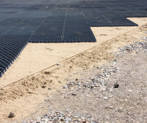

Panele kratek parkingowych umieszcza się na podbudowie z zagęszczonego kruszywa i kilkucentymetrowej wyrównanej podsypce z piasku

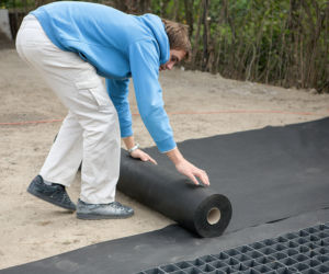

Na podsypce warto rozłożyć przepuszczalną dla wody geowłókninę, która zapobiegnie wciskaniu się kruszywa w piasek i wyrastaniu chwastów w kratkach parkingowych

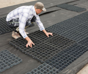

Kratki parkingowe układa się rzędami, począwszy od narożnika nawierzchni. Łączy się je zaczepami i w razie konieczności dobija gumowym młotkiem

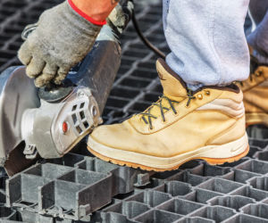

Panele kratek parkingowych łatwo można dociąć na wymiar ręczną piłą tarczową, piłą łańcuchową lub zwykłym brzeszczotem

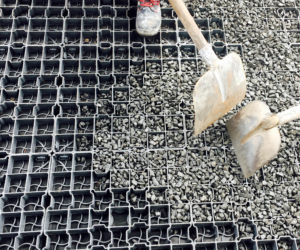

Kratki parkingowe po ułożeniu należy zastabilizować, przejeżdżając po nich wałem ogrodowym lub zagęszczarką, a potem wypełnić ozdobnym kruszywem
